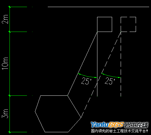

不知道他的微博,不熟悉啊,华南虎给的是6.10米
我觉得这个特殊情况下4.67米完全合题意,也是最小值。
给华南虎私信了,看他怎么回复再,

关键看你怎么理解洞边

请注意是到洞边,不是到洞边上的一个点。

如果洞边与水平方向不垂直,基础边到洞边的水平距离这个问法没有多少意义。

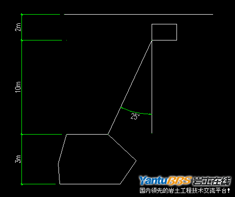

12222222

18楼,你这个图不太合适啊,
六边形,扩散到你画的图形中间大肚子才行啊,
我画的是4.67米和6.10米特例,
你画的肯定是大于4.67米,小于6.10米啊
洞的宽度没说啊
洞边,不是洞边缘点?
那你边坡,距离边坡边缘,又怎么理解?
正常边坡是正三角形,但是坚硬岩受侵蚀也会有倒三角形
我是以个例来证明最小值,
你画的没算距离,只是区间值,不能排除答案啊。
谢谢参与讨论。

边坡也基本从来不是垂直的,那地基基础规范也有基础地面到边坡的安全距离呢,
难道要基础地面拉一道垂直于边坡的垂线,这不现实啊。
地基基础规范好像32-36页,安全距离,基础外边缘算到边坡顶部边缘,可以这样解释么?

我上面的说法可能是错误,洞边可能是指的洞的边界。
离线dinghaifang
37
只看该作者 23楼 发表于: 2016-09-07
我和楼主一个感觉 本来我觉得是 6.7 但是后来看到问的是最小距离我就又改成 4.67了
