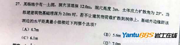

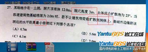

借鉴一下华南虎的题目
原题目,谢谢网友提供。
最小的安全值,最小?可以理解为是重点字眼吗,
画的草图,距离不标准,是示意。
说我的看法,
常识上讲,有土洞塌陷,原理通岩溶塌陷,塌陷?一般是顶部向下塌陷的吧,很少说洞的侧向应力导致塌陷吧?
个人感觉,陷阱是从基础地面算。
安全距离的最小值,注意是最小值的最小,这是关键
如果土洞为倒梯形,梯形的侧边倾角与应力扩散角一致的话,
算出来答案是4.667米。

原题如下:

应力扩散线和倒梯形相切,就不会有应力扩散到洞体上了。

楼主的主要意思是,题目要求的是水平距离的最小值。以此假设,楼主的图是成立的。

是的,就是4楼表达的这个意思,我不是钻牛角尖,只是针对最小值的最小而言
完全圆形的土洞是不存在,土洞存在于红粘土,地裂缝。
这个土洞是示意形状啊,题目没有给明宽度,所以可以随意划画啊。
