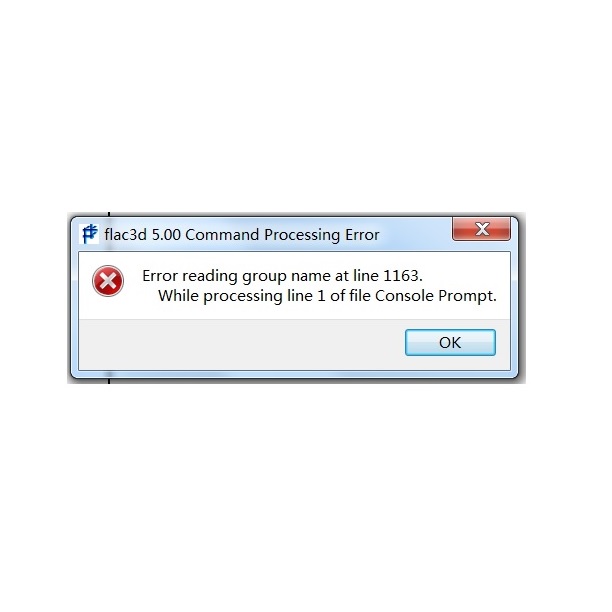

郑文棠老师ansystoFlac3d 转换时无法分组出现以下弹窗是什么原因?如何解决? [复制链接]

郑文棠老师ansystoFlac3d 转换时无法分组出现以上弹窗是什么原因?如何解决?

你把那个文件*.flac3D用text打开 找到
*group后面
Zgroup一个空格1
Zgroup 1
空格多了报错!

这个问题我也遇到了,在3.0版本能打开但是在5.0版本打开后不显示分组,有没有高手知道应该怎么解决,在5.0打开时也显示分组!!!

暗夜奇迹8:这个问题我也遇到了,在3.0版本能打开但是在5.0版本打开后不显示分组,有没有高手知道应该怎么解决,在5.0打开时也显示分组!!! (2017-04-22 15:20)
是3.0和5.0不兼容,用个网格转换软件FLAC3.0to5.0就可解决

非常感谢,已经完美解决
