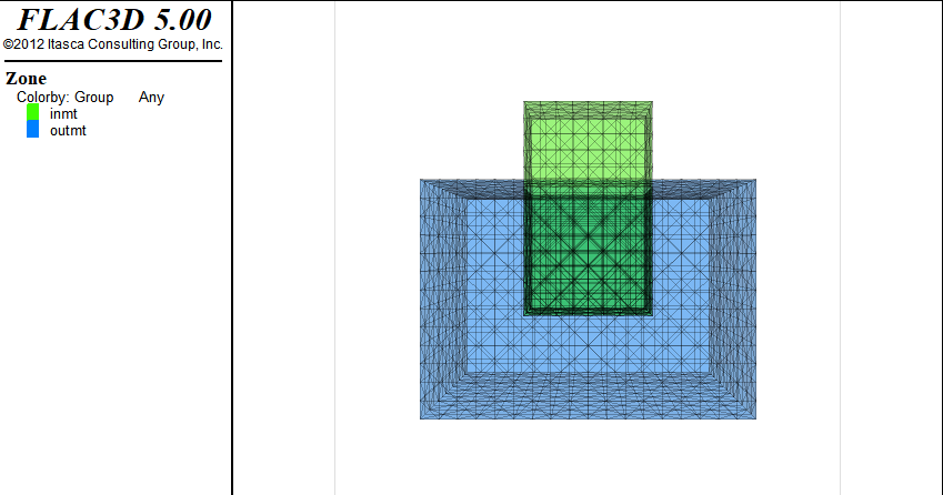

如图所示,flac5.0中,切割模型法建立接触面如何来做。

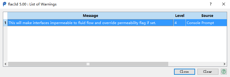

只看该作者 3楼 发表于: 2017-11-08
尝试一下:
gen separate group inmt
int 1 wrap first group inmt second group outmt range z 40 100
int 1 maxedge 0.5
plot add interface
发现结果只在inmt模型底部生成了接触面;而且还有警告提示。图片贴出
