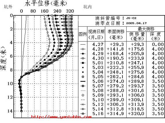

某基坑(复合土钉墙)位移历时曲线

  这组曲线既有味道,也有点费神:
  1、有味道者:4月27至5月16日21天内的平均最大位移量为16.0mm/D,最后三天的平均最大位移量为1.5mm/D,收敛趋势明显,虽未完全稳定,但估计剩余的水平位移量不会超出15mm。所以我认为半边坡在5月16日已经可以算作基本稳定啦。
  2、费神者之一:在上述的位移收敛过程中,浅部的位移明显滞后于边坡的腰部,也就是说:腰部(深3~6m)的土钉先发挥较大的锁定作用,然后才是浅部的土钉逐渐起作用,而6m以下的土钉所起的作用普遍较小。不知道这种现象是本项目特有的,还是具有普遍性?如果是具有普遍性,又会对土钉或锚杆的设计理论产生哪些影响。
  3、费神者之二:与预应力锚杆相比,土钉墙是一种被动式支护结构。也就是说:土钉的锚固、锁定功能有赖于潜在滑动体的位移发生;在土钉遭受破坏前,土体的位移量越大、土钉的潜能越能发挥出来。所以土钉墙的位移量很大是意料之中的事,但本案例中的水平位移量竟达320mm之巨,倒是出乎意料。就常理而言,在这个水平位移量之下,垂直位移量会更大,滑动面应完全形成了,潜在滑动体在护面砼钢筋的作用下也会发生强烈的变形、甚至破坏。这与第1点“基本稳定”的判断产生了矛盾。出现这样巨大的位移而没有破坏,其原因在哪里?

位移320mm?

曲线变形大是假象,因为在护坡桩中测斜管是绑在钢筋笼上,完全跟着粧体变形,而土钉墙测斜管插入孔中后应使用砂砾或其他方式将测斜管与测斜孔之间的空隙填满,如果处理不好,测斜管不能完全反应土体边坡的变形,从我本人的实测经验,测出的数据总比实际的大很多,北京地区一般土钉墙稳定最大水平变形通常不会超过千分之四

这是杭州城西的典型的符合土钉墙的时程曲线,对疑问回答如下:
    这个基坑基底回弹很厉害,土钉墙沉降量很大

与北京的差别很大
你并不了解杭州的淤泥
