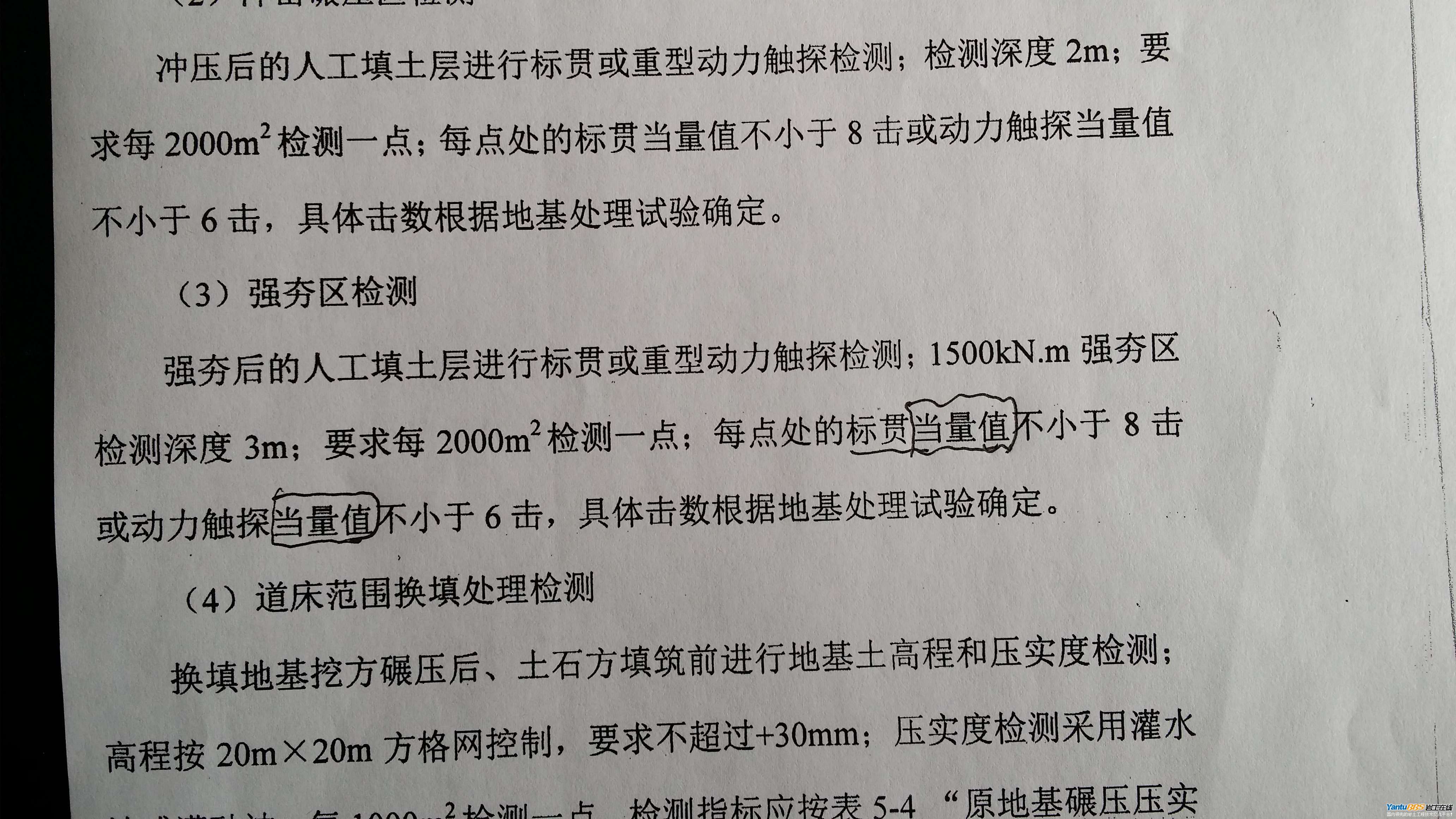

请问大家,标准贯入试验当量值如何确定啊?机场的检测项目

不太清楚,是为了区别于实测值而言的吗

当量值是针对处理后的地基而言吧。具体也不知道

首先查查设计使用的规范,里面的用语是不是有这个词,如果有就搞清楚与常规说法的区别,如果没有就可能是设计瞎写。

应该是 地层比较密实, 贯入锤击数比较大,记录的数据是没有到达30cm 时的数值,需要换算为 贯入30cm 的数值 称为当量值
