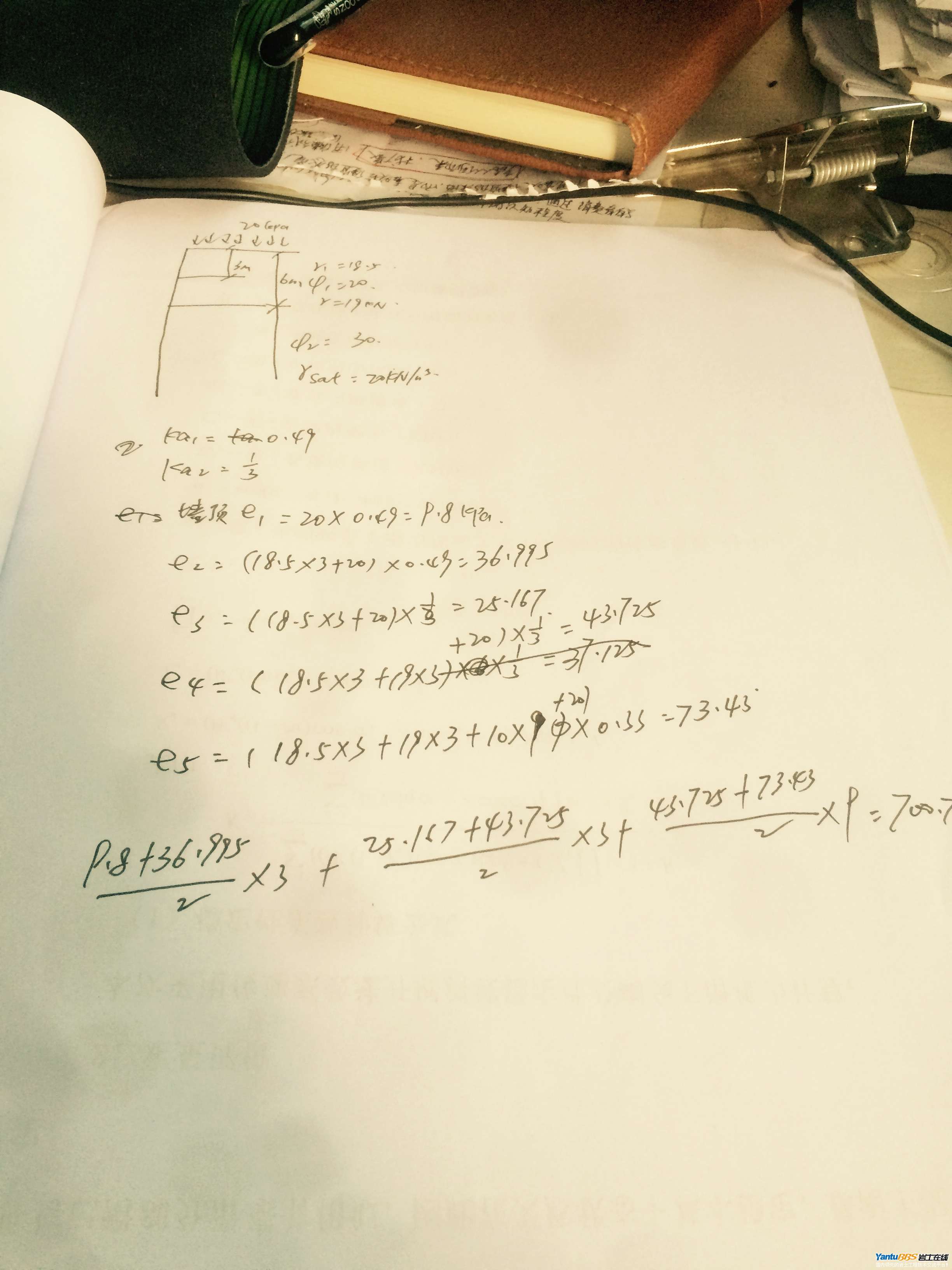

[考试信息]基坑土压力正确答案1105 [复制链接]
离线gun115
只看楼主 倒序阅读 使用道具 楼主  发表于: 2016-09-07
[attachment=304292]
算完后加水压405,刚好1105

我保留一位小数算的,答案1112

我算的是1112 小数点取的两位 应该有分吧

那你为什么不直接把结果直接搞成1105呢  我算出来是1049  我直接改成1105
