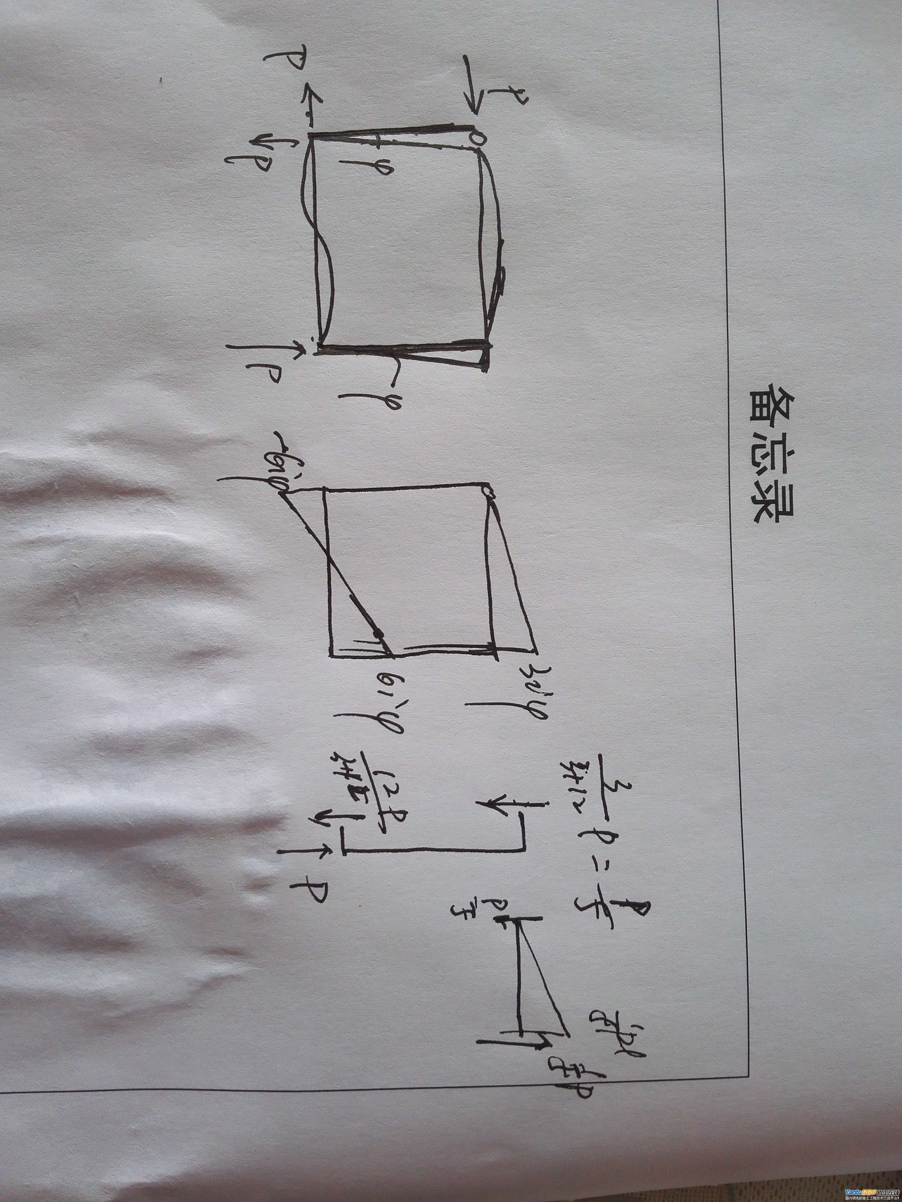

mecirhe:22、AC杆EI增大一倍,BC杆EI不变,问∧CH----0.75(剪力不变,用图乘法算δ11)
23、杆端带小球,质量m,若要增大自振频率,可以增大---增大EI(w=sqrt(k/m))
24、Mba值---pl/5(位移法算出每根横杆的剪力分配,分别为3/15p,12/15p)

24、Mba值---pl/4

回 ceomay 的帖子
1/4pl不对,计算见附图
