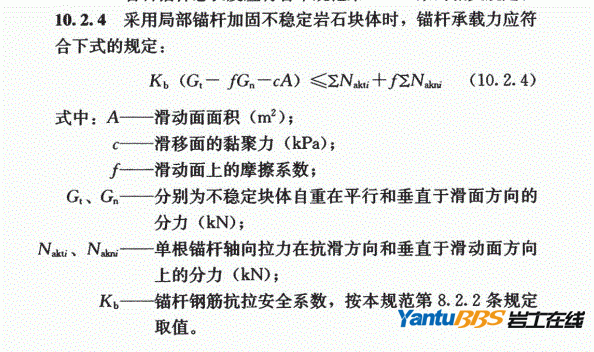

之前计算安全系数1.3左右,看题看错了 人家求的是锚杆抗拉安全系数。
离线chenfei
349
1124
750
只看该作者 13楼 发表于: 2015-07-01
回 珠城蚌埠 的帖子
珠城蚌埠:还是有人会的嘛,,, (2015-07-01 14:15)
新规范是怎么回事?
离线chenfei
349
1124
750
只看该作者 14楼 发表于: 2015-07-01
明白了 ,解出来锚杆需要承受的拉力为108kn,实际拉力是200KN,因此抗拉安全系数是1.851
离线chenfei
349
1124
750
只看该作者 15楼 发表于: 2015-07-01
X*(sin50°*0.35+cos50°)+45+500*0.35*cos35°=286
X=108
楼主是不是这样?

只看该作者 18楼 发表于: 2015-07-01
按照边坡规范10.2.4条:
Kb=(Nakt+fNakn)/(Gt-fGn-CA)
=[200sin(35+15)+0.35*200cos(35+15)]/(500sin35-0.35*500cos35-15*3)=2.01
Kb为锚杆钢筋抗拉安全系数。

只看该作者 19楼 发表于: 2015-07-01
回 shgq 的帖子
shgq:按照边坡规范10.2.4条:
....... (2015-07-01 16:23)
=[200cos(35+15)+0.35*200sin(35+15)]/(500sin35-0.35*500cos35-15*3)=1.851

只看该作者 21楼 发表于: 2015-07-01
新边坡规范10.2.4公式,剩下都是几何问题,结果应该是1.85

只看该作者 22楼 发表于: 2015-07-01
=(200*cos50+0.35*200*sin50)/(500*sin35-0.35*500*cos35-15*3)=1.851

回 珠城蚌埠 的帖子
正解就是按照附图公式进行即可
