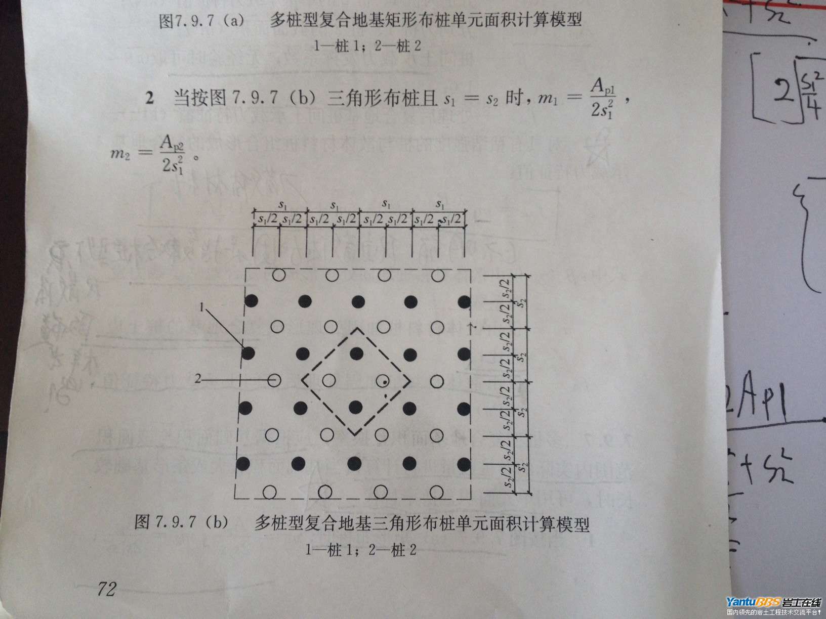

三角形布桩时,个人认为应该是m1=Ap1/(s1)*(s1)而不是2(s1)*(S1)不知道大家怎么看
因为4根桩对应的面积应该是2(s1)*(S1),m1=2Ap1/2(s1)*(s1)=Ap1/(s1)*(s1)

规范里面是错的,三角形布桩分母没有2,勘误中早都已经说过了。。。呵呵。。。

2楼说的勘误是哪里说的呢,三角形布桩面积置换率|http://bbs.yantuchina.com/read.php?tid=285936?
14年上午案例第16题,m怎么求?

规范写错了,有勘误

有勘误的。
