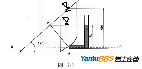

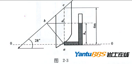

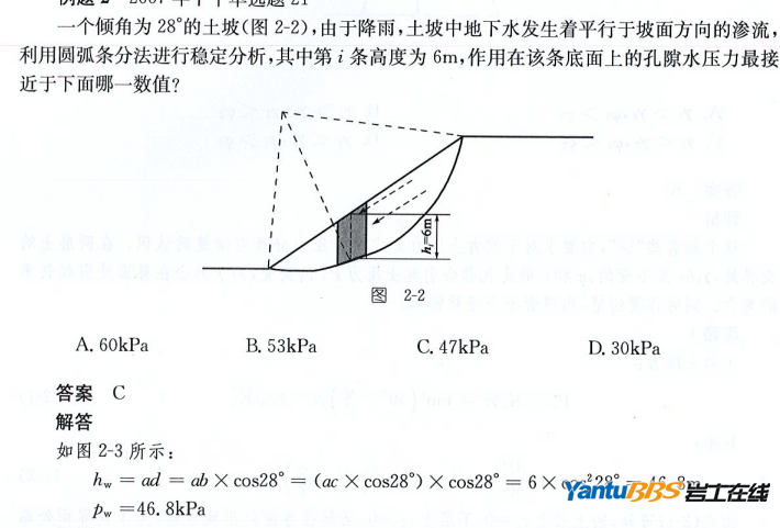

看看这个,为什么高度不是ac,而是ad呢,希望高手讲讲

不明白为什么取到d点

到土力学上去翻翻流网吧

理解流线和等势线

理解等势线上总水头一样,即可解答。

理解等势线上总水头一样,即可解答
