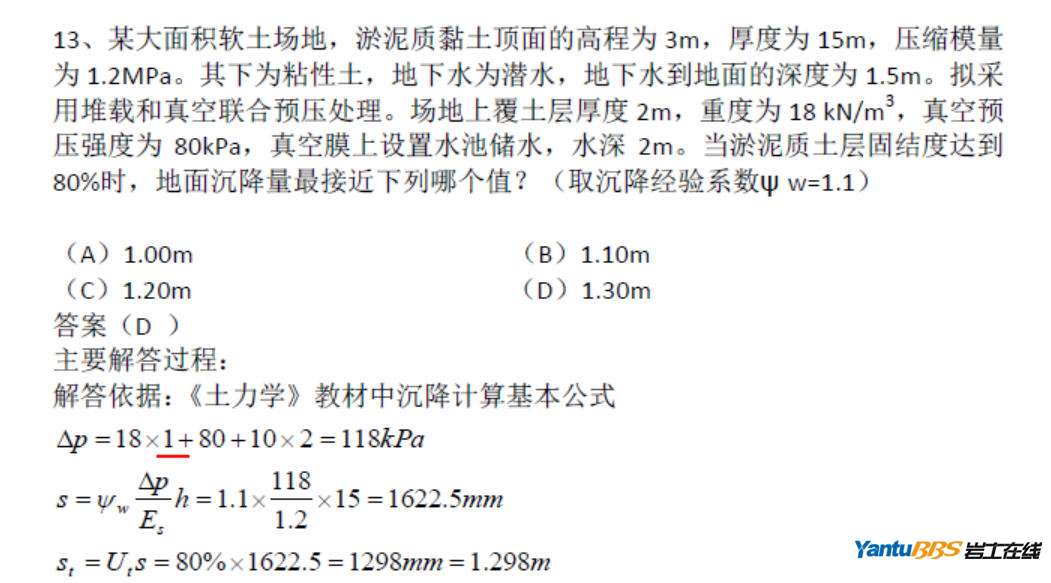

题目解答过程中带红色下划线处“1”是怎么来的???

上覆土层厚度为2m,计算时怎么会变为1m了呢?

回 hjwenlion 的帖子
hjwenlion:上覆土层厚度为2m,计算时怎么会变为1m了呢? (2015-06-22 12:06)
平均自重应力。

只看该作者 3楼 发表于: 2015-06-22
计算平均自重应力时,取土层中点

只看该作者 4楼 发表于: 2015-06-22
是解答有误,上覆土层相当于36kpa的外力,不会取什么平均自重应力

只看该作者 5楼 发表于: 2015-06-22
答案有误 应该取36!

只看该作者 8楼 发表于: 2015-06-22
回 klinsman295 的帖子
klinsman295:是解答有误,上覆土层相当于36kpa的外力,不会取什么平均自重应力 (2015-06-22 17:16)
非常给力解答!应该是2*18
万事开头难,但要努力。

mengwu1975:计算平均自重应力时,取土层中点 (2015-06-22 15:24)
好像没有取土层重点计算自重应力这个说法。但,还是感谢你的参与。
