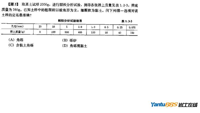

答案中提到,小于0.075mm的细颗粒含量>25%,属混合土,请问此依据在哪里呢?

岩土勘察规范

你可能不是搞勘察的 建议熟悉规范 这是第一本规范最前面的东西

看岩土规范定名章节

参岩土勘察规范6.4.1条。

560g就是<0.075mm的,不就是>0.25

岩土勘察规范 6.4.1
