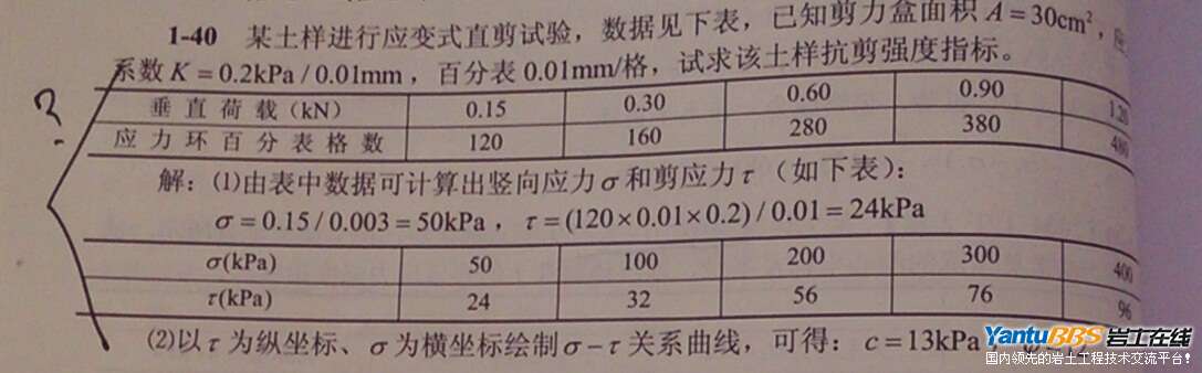

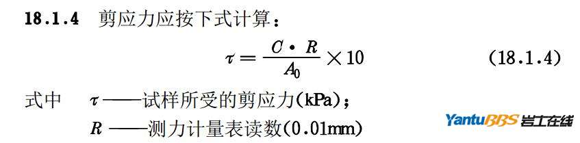

①、该公式中的C是代表什么?
②、该题中剪应力的公式出自哪?与上述公式的区别?

剪应力=(120*0.01*0.2)/0.01.这个计算怎么来的

别听楼上瞎说,先回答你第二个问题,本题公式与《土工试验》公式都是同一个原理推导的。直剪试验求剪切力的原理是通过应变推导剪应力的,剪应力=率定系数*应变格数,而每格对应一定的应变量(例如0.01mm/格),
再回答你第一个问题,所以你就把18.1.4公式理解成:
剪应力=应变格数*每格代表应变量*单位应变量代表剪应力
就好了不知道我这样解释你懂了没
楼主留言:
规范公式中的C代表什么啊,在规范那页有说明?

0.2)/0.01=k

C是量力环校正系数,率定系数,单位kN/0.1mm
