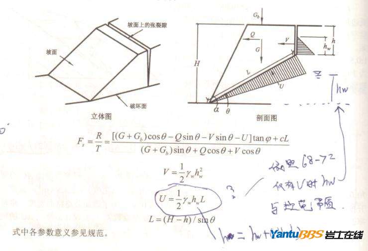

边坡规范中,平面滑动面的边坡稳定性系数计算时,滑面单位宽度总水压力计算公式是否有误啊,如果水位是在图上标注的高度。hw是我自己标注的高度吗?

看清U的作用方向
楼主留言:
假如水位为我标注的高度,u应该怎样计算

hw就是图中标注的尺寸,滑裂面与竖直裂隙交点处的水压力相等,均为rwhw。

假如水位为我标注的高度,u应该怎样计算
rosedog:看清U的作用方向 (2015-06-28 10:10)
假如水位是楼主标注高度,后缘裂隙面上单宽水压力V为零,滑坡单宽水压力U也是零。

记住,水压力是垂直于滑动面的。
