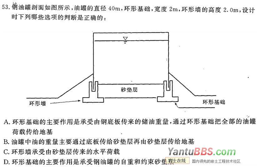

06年专业知道上午题,为什么选B

基础形式的长宽比大于多少为条形?

长:宽〉10

引用楼主china-su于2009-09-10 23:27发表的 06年专业知道上午题,为什么选B :
06年专业知道上午题,为什么选B
不知道为什么选B,但是ACD肯定不对,所以我选的B

看看2006年专业知识上午题第53题的题意和图,或许能帮助理解为什么是墙下条形基础了,呵呵。
应该说圆环形基础的长宽比大于10是没有疑议的,上面作用的是墙体传来的条形荷载,因此,按墙下条形基础考虑是没有错的。

谢谢4楼给的资料,可以说基本明白了原题意!谢谢
但油罐直径不一定很大吧,如果是小油罐呢,问题就不一样了啊。

回 4楼(benjackxu) 的帖子
想问一下此题的题意是选择正确的还是选择错误的?
我觉得答案BCD应该是错误的

回 8楼(china-su) 的帖子
答案是选正确的,恰恰是BCD.

凭感觉好像BCD是正确的,哈哈.....................
