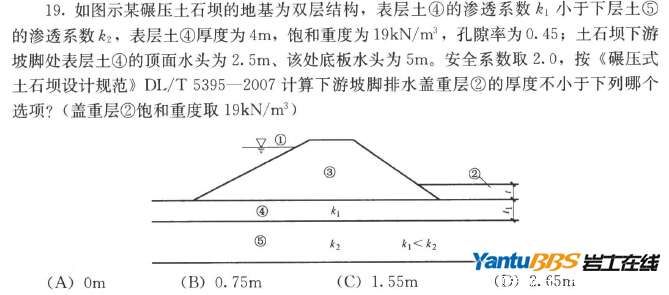

为什么这里用浮容重,盖重层在水下吗?那在水上是什么情况呢?

考虑极端情况,浮重度下更危险,所以按其设计!

顶板处水头2.5m,说明铺盖位于水下

偏于不利考虑。
