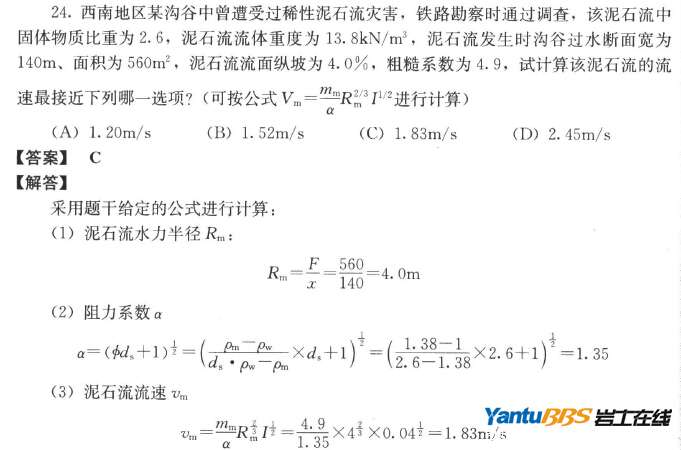

这个公式又是出自哪里呢,岩土考试这么多考题找不到公式也是挺郁闷的!

不是工程地质手册上有吗?

工程地质手册第四版《不良地质作用》一章泥石流~

多谢两位回答 在公司做题 所以没带手册
