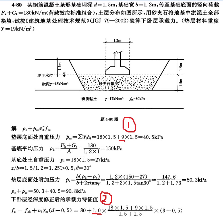

有两个地方想请教各位
1、垫层底面的自重应力中-1.5m至-3m处是用原土有效重度还是垫层有效重度
2、地基处理规范说除大面积压实填土的其他处理地基,宽度修正系数取0,深度修正系数取1。又看到另一本书里用的地基设计规范表5.2.4中的修正值,感觉图中应该是对的,不知道理解是不是有问题

1.垫层
2.用原土修正系数。

1、理解自重应力的概念---就是用原土来计算,而垫层增加的重度是属于一种附加应力。而这部分增加的部分用哪个不影响结果,只是理论上应该是自重用原土而已。
2、修正系数在地基处理中用的就是地基处理的参数,也就是0和1,如果有特殊情况题目中会提示你,那样就要通过地基规范表格查取,还有软弱下午层 垫层底等地基承载力计算也是0和1.注意总结和区分。

楼上正解

地基处理的参数,也就是0和1

有争议,建议垫层按填土算,附加应力还是原方法算,不然垫层增加的附加应力不好处理。

1、2楼已经言简意赅地说明了。
