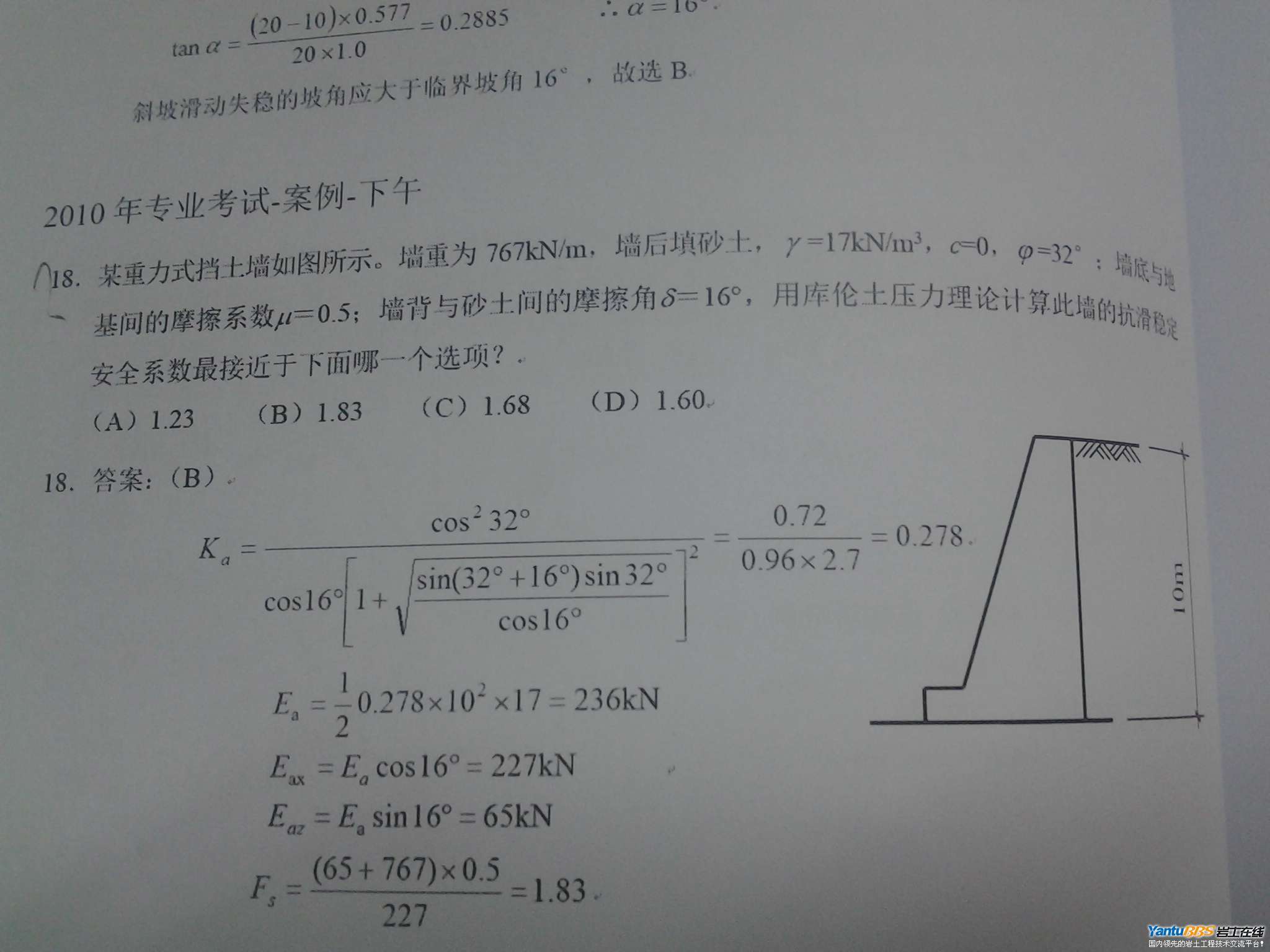

按边坡规范算出的得数是0。193,明显偏小,按土力学上公式算出的结果是对的,0。278,我到底错在哪里。

按照边坡规范6。2。3-1得出的数字应大一点啊,找了两个小时,好像没有错,不知有学友是如保做的。

按照道理按规范算出来的数,总归是对的,而且数字应大一点,繁一点也就算了,但是我无法找出到底哪里不对头。

按规范和用土力学公式,得出的结果不应差那么大啊。

难道边坡规范上公式有错?不大可能吧

我也有类似问题,不同规范的公式不一样,好像公路规范也与边坡规范不一样。
除非把公式自己推一遍才能找到问题。
