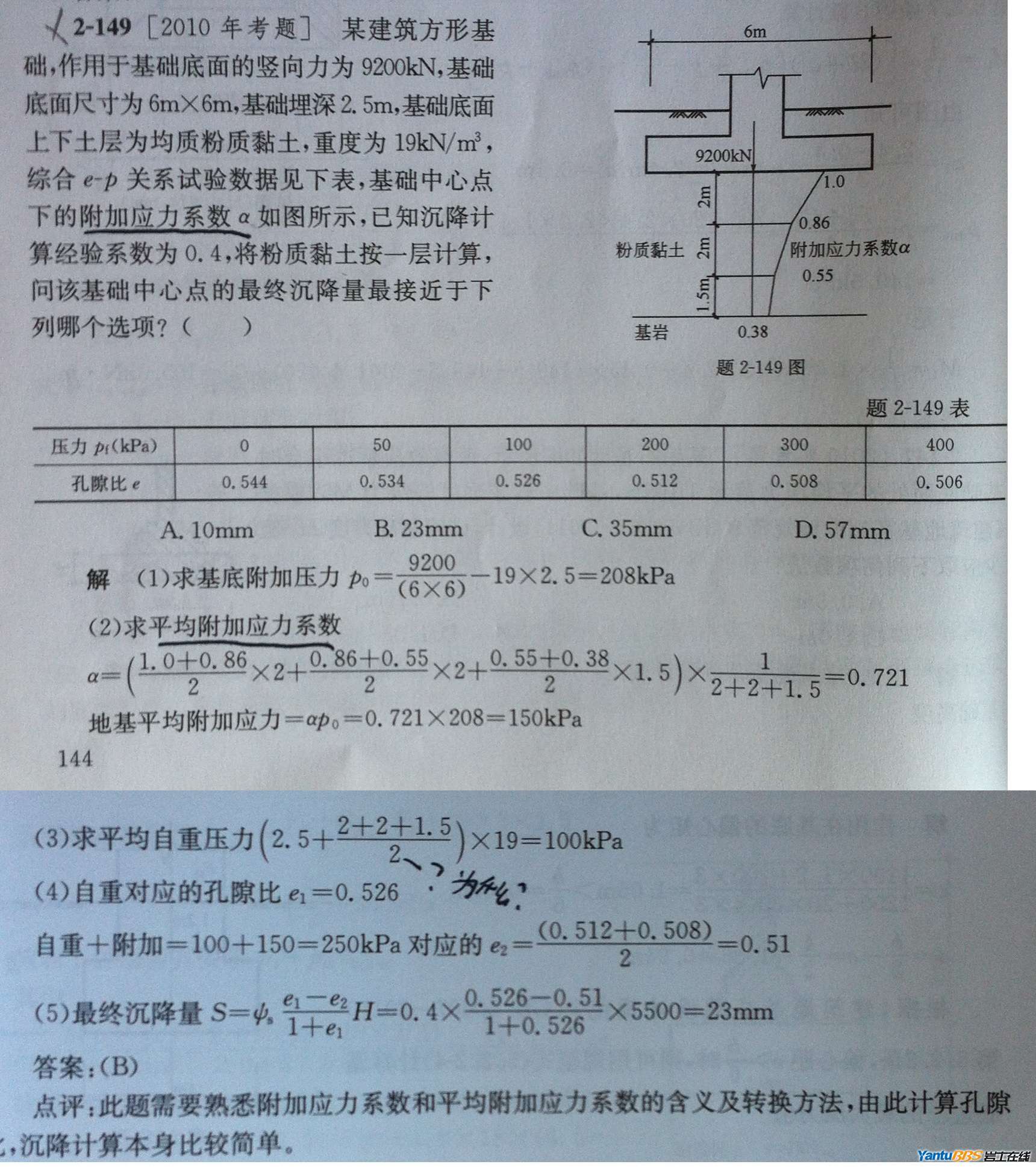

此题在(3)步骤中,分母的2是啥意思,为啥要除以2?

只是一种简便算法,其实就是(基底处土压力+基岩处土压力)除以2

自重应力包括附加应力都是用的这一层的中间位置处的土压力代表全层的土压力。

土的平均自重应力=(19*25+19*(2.5+5.5))/2=99.75,上面公式是个变形而已,计算结果是一样的。

对啊,这种题做过,竟然忘了

按一层算而已。
