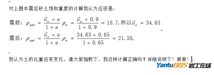

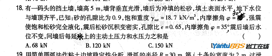

[急切求助]震后砂土饱和重度计算的疑问! [复制链接]

土的比重确实没有变化,但是地震后,图密实了,即孔隙比降低了

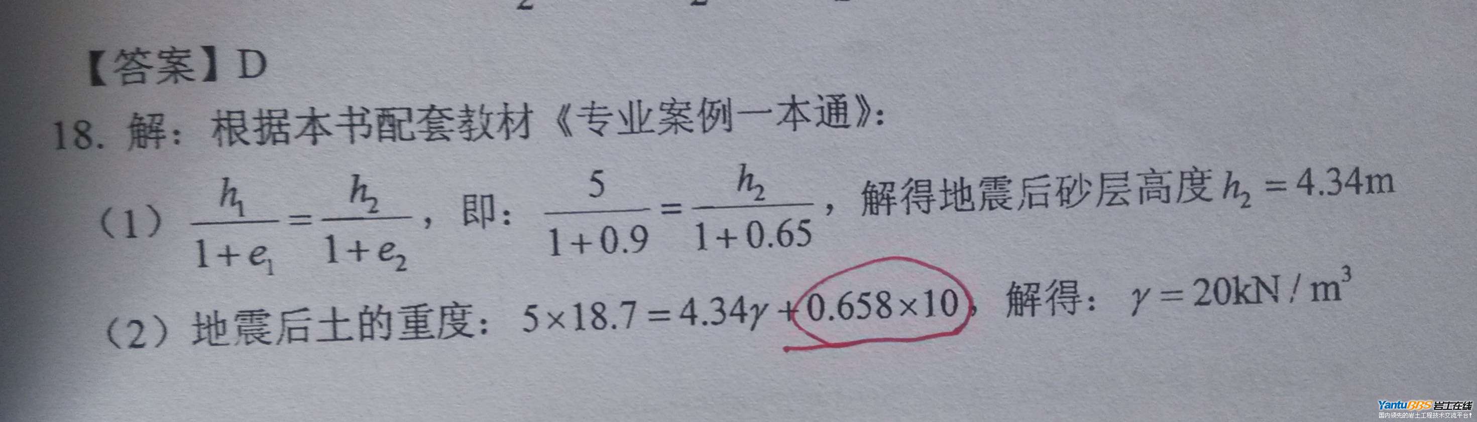

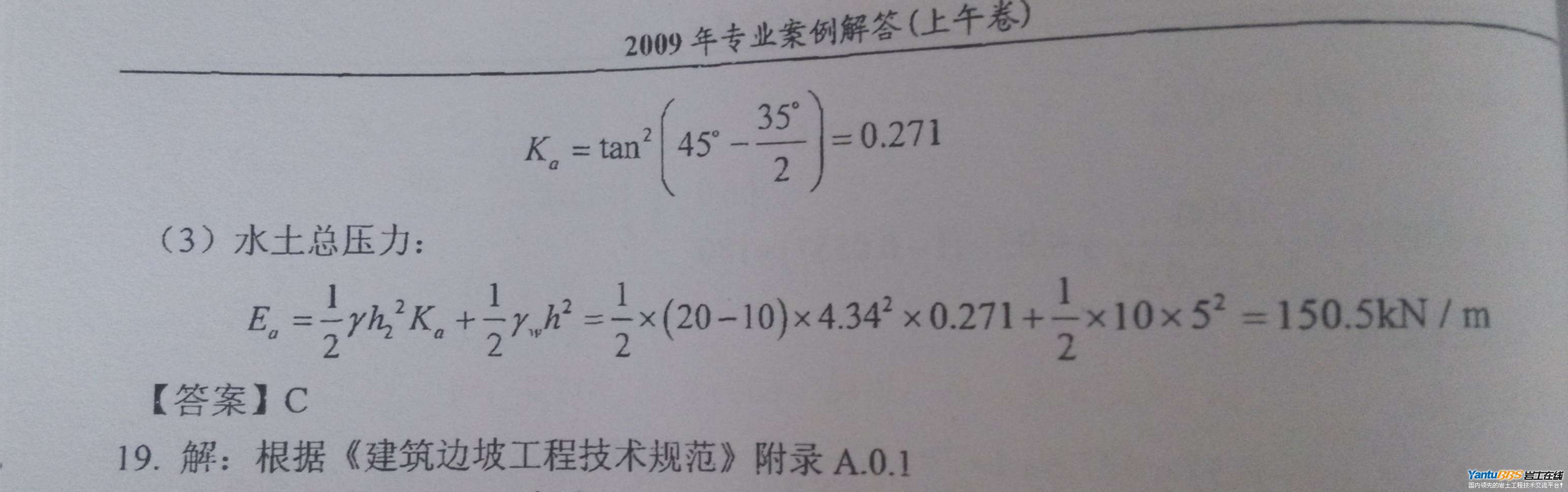

画红圈的应该是0.66*10。因为震后土体失去了0.66m高的水,你这个公式算上了失去的水(你这个公式只有土体不饱和时,e变化时才可以用),所以算得比重较大。这题水土分算,水的高度是5m,震后土的高度是4.34m,所以算震后土的压力时,要用震后土的有效重度和土的高度。

你的理解没问题,但计算有问题。
震前,饱和密度是1.87,计算得到的比重是2.653,震后的饱和重度是20.02
