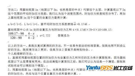

膨胀土那个题目也有很多疑问

膨胀土这个题没有疑问。上面的解答方法一是正解,方法二不合理。

分析很透切,石灰桩的扩径问题个人倾向于不用修正;
对于排桩那道,错误是不可避免的了,看阅卷怎么处理了

石灰桩那个不考虑桩径扩大,因为ES计算的时候系数a已经考虑了,如果再考虑属于重复考虑。
