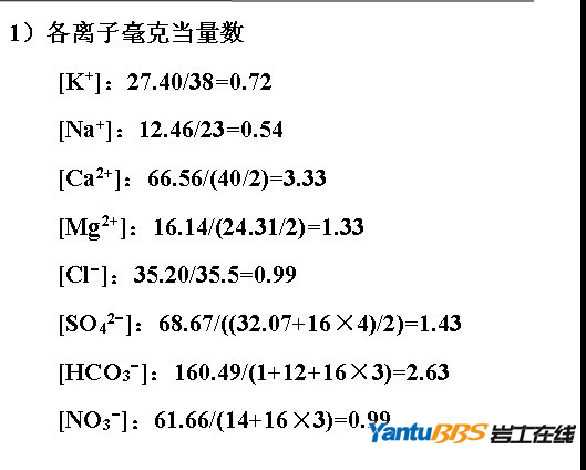

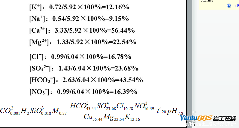

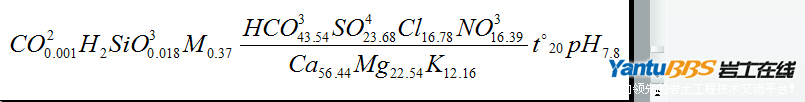

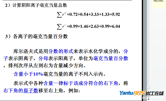

地下水化学成分库尔洛夫表示法中的几个问题请教。
首先特殊组分包括哪些呢?再者特殊组分、化学气体他们有先后的顺序吗?我看了两个版本貌似一个是特殊组分在前,一个是气体成分在前的。
另外还有一个例题:如
这里边的微量组分中,最后就描述了后面两种,前两种没有描述是什么原因呢?它的描述结果是这样的。
请教高手哦。我把计算过程也贴一下
