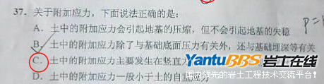

这题答案是什么呢?

C答案看不到的部分是----水平方向没有附加应力

B

B

应该是B

假设地基土是均质弹性体,竖向力作用下内部怎么可能只有竖向应力,附加应力是az,肯定有ax,ay

B
