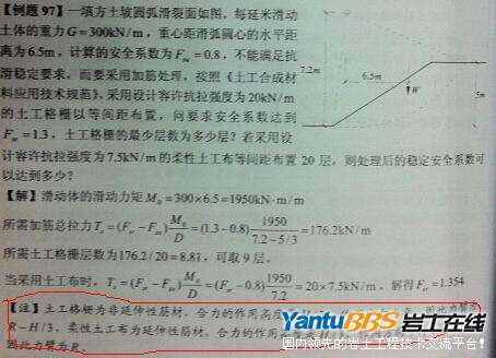

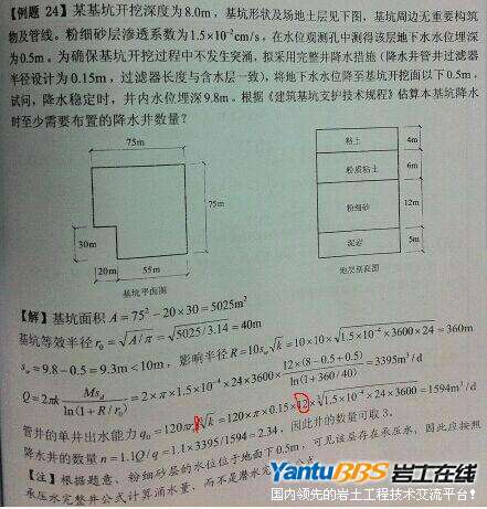

请问各位考友,例题24中,单井出水能力参数l是否计算有误,应该是12+0.2=12.2吧;例题97下面的注该怎么理解,好像说得有问题,没有看明白。
