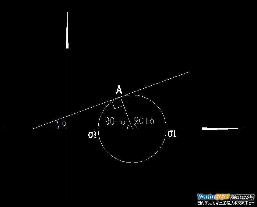

按照库伦强度理论,岩石破坏时破裂面与最大主应力作用方向的夹角为?
为什么答案是  45°-φ/2

看书要认真呀,问的是大主应力方向,不是大主应力作用面

与最大主应力夹角不应该是45+φ/2?

谢谢,那如果岩石破坏时破裂面与最小主应力作用方向的夹角为?

石头有木有:与最大主应力夹角不应该是45+φ/2? (2015-04-14 11:01)
哈哈,看来你看书也不认真啊

不是这样的吗?

我懂了,要是破裂面的法向方向就是+,破裂面的方向跟法线方向是垂直的!!!!

有些书上是加,有些书上是减,表示不懂,,,......

基础啊!有些书上是加,有些书上是减
