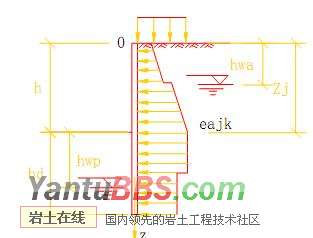

对于这个图形,我有三个疑问,希望大家帮我看看
1、在地下水位处,主动土压力为何有突变?
2、基坑底下主动土压力为何为矩形分布?如果是粉土或者粘土 ,的确为矩形,如果是砂土,则为梯形。
3、假设是粉土或者粘土 ,主动土压力为矩形分布,那么在左侧有地下水处,为什么主动土压力会突变小?

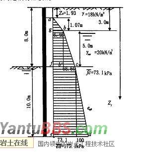

上面的那个图式陈轮老师的例题

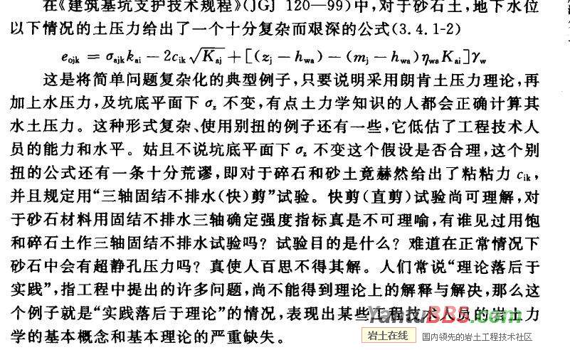

这是李广信对该公式的评价
作为砂土,明明是水土分算,但这个复杂的公式使人觉得这是在水土合算,不要合并同类项嘛!!

只看该作者 4楼 发表于: 2009-10-29
在地下水位处,主动土压力为何有突变?
主要是因为地下水下的摩擦角不同,土压力系数k也不同,所以出现突变。
是这样解释吗?

只看该作者 7楼 发表于: 2009-10-31
有突变是对的,由于地下水位以下,是以饱和重度算的,饱和重度大于自然重度,如果是水土分算就更是如次了;但我不清楚基坑下,道底怎么算?
