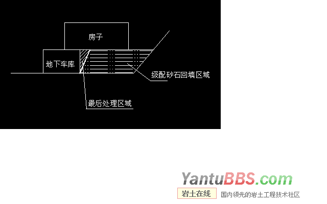

如图,(前提是回填级配砂石厚度5.5m)这样的情况有两种处理方法: w 6+X{
1.先盖地下车库,然后在墙后再回填级配砂石压实,有人担心这样的压实效果。 \CM/KrCR
2.先把房子基础下范围内(考虑扩散角)都用级配回填压实,这样的话就占用了车库结构范围的一部分,然后再挖走车库范围内的级配砂石,再盖车库。。(因为开挖深度为5.5m,所以还要考虑削坡时候的边坡支护问题) JBtcl# |
(5]<t&M
问题1.最后都有如图所示那样的最后一个边角,如何处理更好? v*7}ux8
    2.甲方倾向于第2种方法,但是开挖形成的5.5m高边坡怎么处理较经济合理? F8$.K*tT
    请各位高手高手高高手来发表下看法吧!

楼主再介绍一下房子的高度、结构形式,房子基础的的形式,这样讨论更有针对性。 <%#M&9d)E
现有资料看,第二种方法理论上较好,但施工难,并且最后处理效果可能还不如第一种。 rbS67--]
第一种用只要控制填砂厚度,用小型压实机压一下边角也是可以保证压实度的。 {(U?)4@
第二种反而很难处理那个三角。

房屋高6层,主体结构为钢筋混凝土全现浇结构,基础采用平板筏基。 YK!nV ,
G&)A7WaC
第二种处理边角方法:1.预埋注浆管注浆。2.灌混凝土。有的老同事说,注浆效果不好控制,有的说灌混凝土太不经济。。。等等。没有个定论
