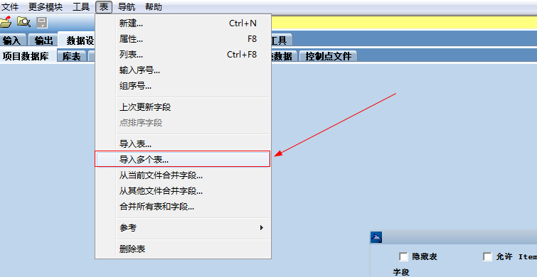

在gINT的项目数据表设计过程中,有时候我们需要从其他项目文件中导入具有父子关系的数据表,那么我们如何才能正确导入呢?
如果我们按照正常的操作,从“数据设计”->“项目数据库”->"当前项目",中使用导入多张数据表命令,我们可以导入我们需要的表格。如下图:

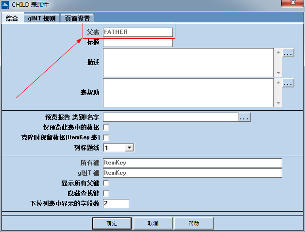

其中father表和child表时具有父子关系的数据表,在child表的属性中我们可以查看它的父表关系,如下图:

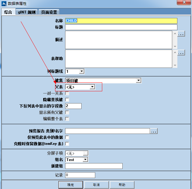

按照上述操作导入后,我们发现,father表的child表的父子关系没有一同导入,如下图:
正确的步骤应该是先导入父表,再导入子表,那么数据表之间的父子关系才能正确设置。
