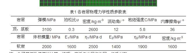

Config creep
Model burger
Property bulk=2e9 c=5.8e6 friction=35
Property density=2000 dilation=12
Property kshear=0.3e8  kviscosity=2e9
Property shear=0.35e8  tension=1e9
Property mvisosity=2.1e9

是否知道如何求1年后的应力情况

你要看你的流变参数的单位是一天,一小时,还是多久,这样你就可以算一年要多久的蠕变时间了。

比如说我的流变参数是1s,如何求1年时候的蠕变情况,用哪个语句。

set creep mindt=1e-5 maxdt=0.1
solve age 10
save creep.sav
比如这里边solve age 10是什么意思

如果是MPA.D,那么一年就是365?

请问流变参数的单位怎么样才能知道啊?
