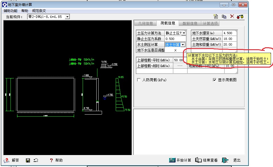

这么多年过去了,这个话题有定论吗?我是结构工程师,我在进行地下室外墙的计算。
理正工具箱软件里有个选项,地下水以下土压力计算,是否考虑水土合算,粉土究竟属于粘性土还是砂性土?
