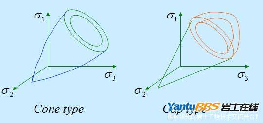

如下图,本构有帽与无帽模型,请高手指导加帽后,考虑了什么应力状态,能说细一点比较好,便于理解的,谢谢

后者是封闭的,前者不是封闭的,如果静水压力很大的话,是不是前者不行了,我只是了解一点,有郑颖人院士和浙大的,有两本教材,上面有介绍的

有帽子的是考虑的压缩屈服吧,要是没帽子顺着静水压力线可以无限往下走,也就是p无限增大,永远不屈服,这不符合岩土材料的实际
此外,加帽后,若采用关联流动准则,则可以考虑土体的剪缩行为。
