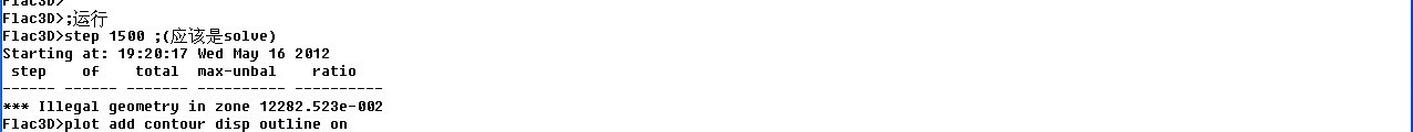

建了一个模型,但是程序运行一段时间之后出现了 “Illegal geometry in zone 12282.523e-002” 的提示就不再往后运行了,请问各位高手是什么问题。

网格变形过大,不能设置set large.

加密网格试试。

网格变形过大,不要设置大变形set large

去掉SET LARGE

网格问题,请重新设置。
