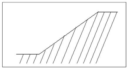

各位好,有个私活。
关于平行多节理岩石边坡,使用FLAC2D7.00进行模拟,具体见下图。
请熟悉FLAC2D,有兴趣的朋友直接qq (9073073)联系我,价格具体商量。

只看该作者 3楼 发表于: 2015-07-23
不建议用Flac2d模拟带节理的岩石边坡,这种情况最好用UDEC。效果会好很多。

只看该作者 5楼 发表于: 2015-07-23
如果单层厚的话就做成实体层,如果层薄的话直接用遍布节理模型。
