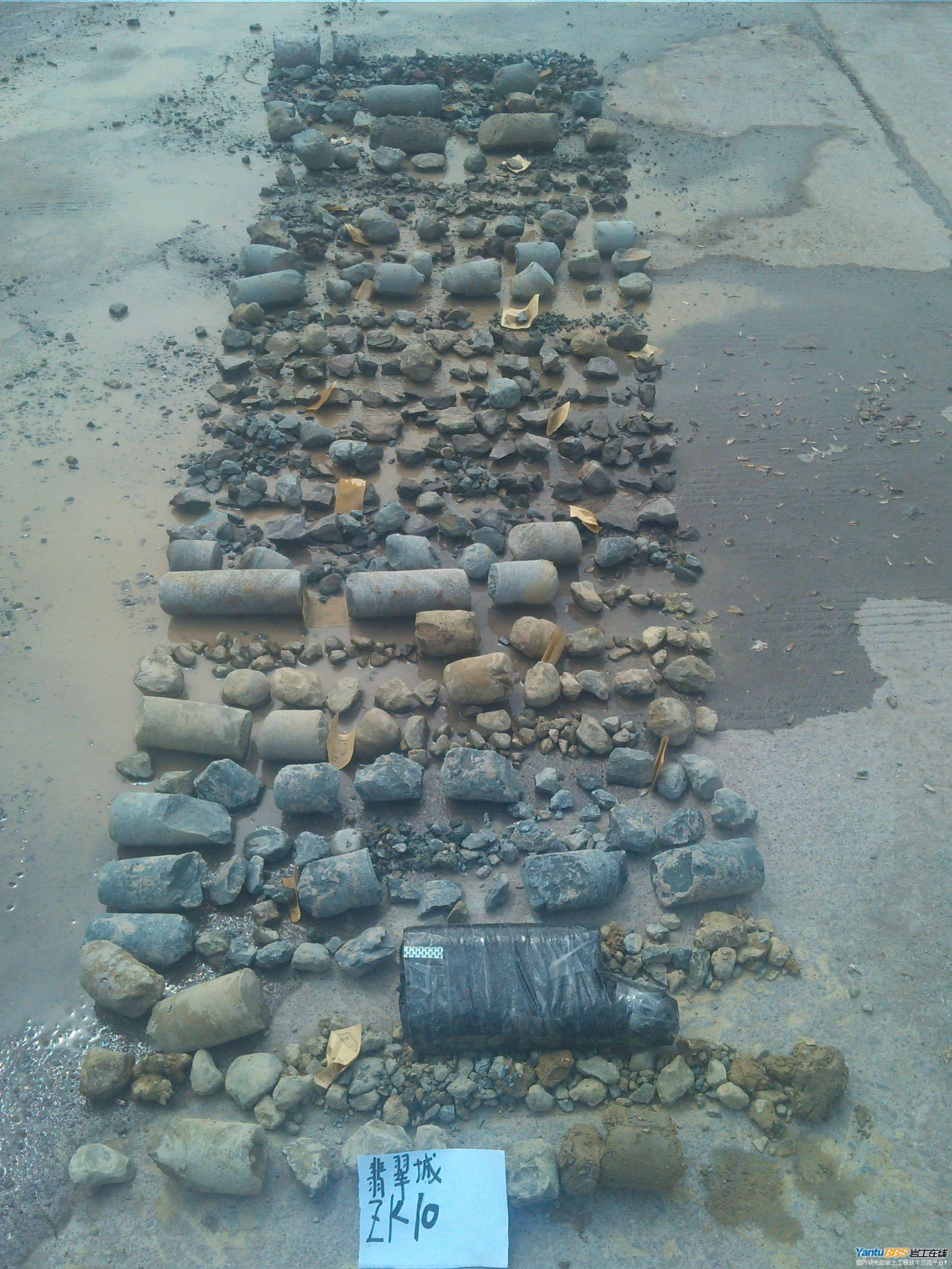

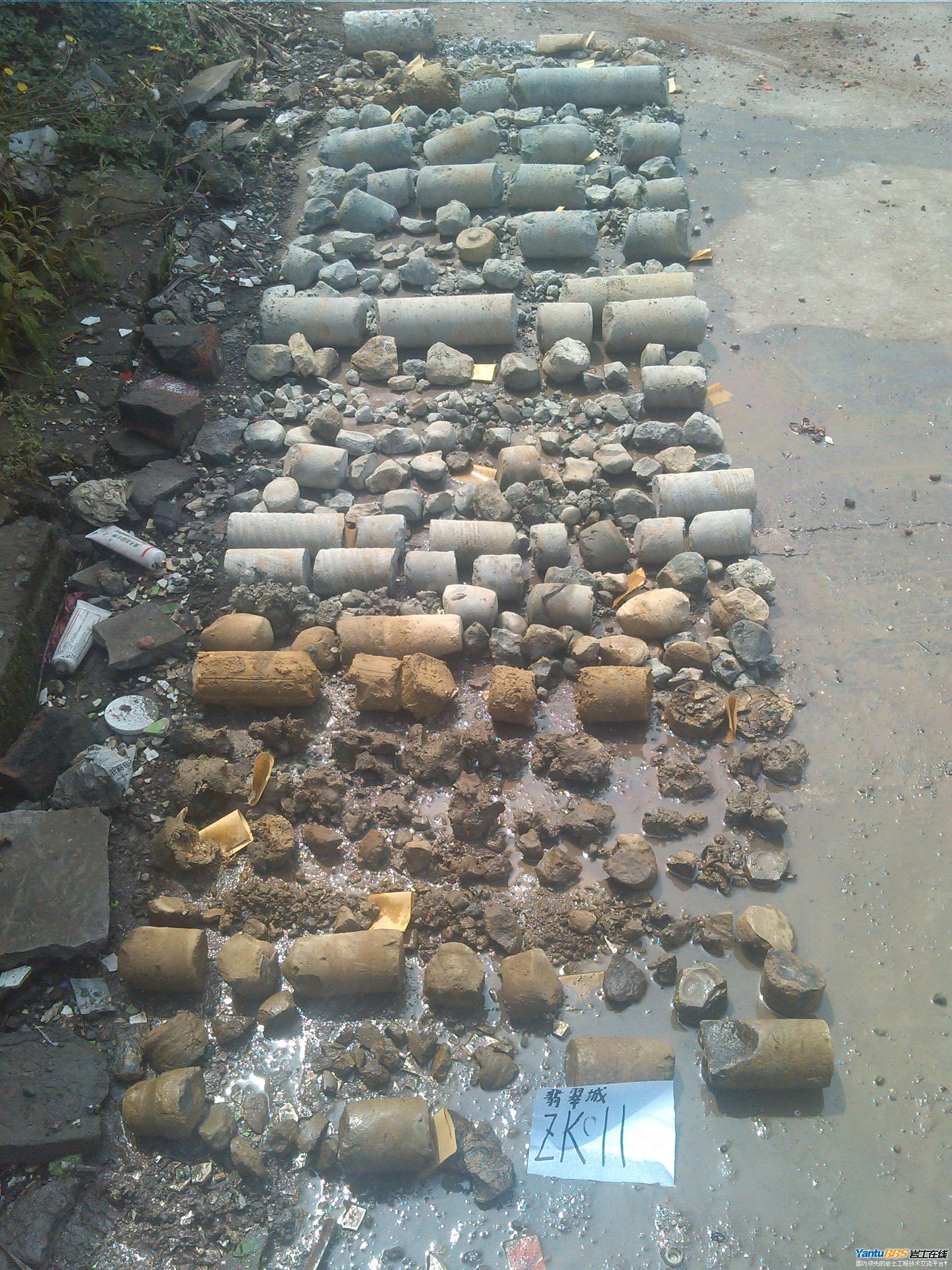

[求助/请教]23m多厚的砂岩块碎石填土,块径3-40cm,级配不好,也不密实,拟建建筑为17F(90m高)的公寓 [复制链接]
离线llhleng
23
1729
只看楼主 倒序阅读 使用道具 楼主  发表于: 2013-05-04
整个场地为23m多厚的砂岩块碎石填土,块径3-40cm,级配不好,也不密实,先前为一建筑垃圾填埋场, @c"s6h&
下伏强风化泥岩和中风化泥岩,较破碎,拟建建筑含6栋17F(90m高)的公寓, KRn[(yr`%
还有,西侧和北侧存在28m的边坡,请问该场地应采取何种地基与基础 ? vA Z kT"
