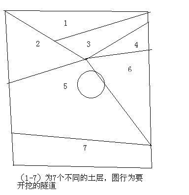

flac3d里面怎么赋予复杂的分层土材料属性呢?用什么命令实现?如果用fish怎么实现呢?谢谢

单元取小一点
然后用group分组进行定义属性
这个断面貌似比较复杂。。呵呵

如果遇到复杂的建模,可以先在Ansys中建好各个区的属性,然后导入到FLAC-3D中。

这个的确有难度,对于水平分层,该怎么分组呢?

在ANSYS里,分组设置不同的MAT就可以了
