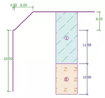

尺寸
岩土材料参数
采用GEO5中的库仑土压力我们计算得到土压力大小如下:

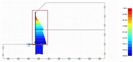

  此时我们再采用OptumG2,采用极限分析,得到重力乘数刚好为1时的土压力,此时的土压力即为主动土压力,结果如下:
主动土压力破坏面
主动土压力大小和分布(红框内)
  上图中可以看到采用极限分析(下限解)得到的土压力分布形状和GEO5中库仑土压力计算得到的分布形状基本相同。OptumG2中最下方一点的土压力大小为193.9kPa,GEO5中为194.12kPa,两者几乎相同。两层土交界处,上层土最下方OptumG2中土压力大小为152.3kPa,GEO5中为155.12kPa;下层土最上方OptumG2中土压力大小为127.54kPa,GEO5中为124.72kPa。可见在两层土交界处,两种不同方法得到的土压力大小也基本相同。

  下面我们讨论一下采用超载近似模拟和采用库仑土压力的差别有多大。基本模型如下:
几何尺寸和超载大小(最大处为19kN/m3*6m = 114kPa)
等效超载作用下的主动土压力
  从图中可以看到,在本案例中等效超载下得到的主动土压力(合力 = 2523.27kN/m)略大于地表倾斜的库仑主动土压力(合力 = 2353.03kN/m),增大了约7%。
  同样的,我们采用OptumG2中的极限分析(下限)可以得到类似的结论:
主动土压力破坏面
主动土压力大小和分布(红框内)
  从图中可以看到最下面一点处的土压力为194.25kPa,GEO5中同样的模型得到的主动土压力为193.16kPa。这里并没有去计算比较等效超载模型和地表倾斜模型的土压力合力大小,但是就同样达到相同的约为1的乘数时竖向刚性板底部铰链的屈服强度而言,等效超载模型需要更大的屈服弯矩,为14300kN/m/m,而地表倾斜模型为13000kN/m/m,土压力合力增大了约10%,和GEO5中的计算结果增幅接近。
