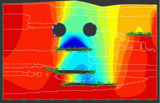

项目名称:国内某岩溶地质隧道开挖分析
项目视频教程:暂未上线,请耐心等待。
使用软件:EVS、OptumG2
项目背景:本项目为国内某地铁开挖项目,由于地铁穿过一段岩溶地区,因此需要通过三维地质建模技术来进一步查明溶洞的分布情况,并据此进行隧道开挖数值分析。为了简化数值分析,采用收敛约束法,通过二维分析来模拟隧道开挖的三维效应。
项目特点:不同于沉积地质,岩溶地质往往不能创建地层模型,需要利用指数克里金方法进行三维空间差值,创建岩性模型(地层模型和岩性模型的区别在视频教程中有详细说明)。溶洞作为一种特殊的地质体参与空间三维差值,这也是岩溶地质建模的常用处理手段。得到岩性模型以后,可以在EVS中进行隧道开挖,并提取剖面进行数值分析。当分析的剖面足够多时,也可以把数值分析对计算结果表达到EVS中。
建模和分析流程
1. 利用EVS创建三维岩性模型
1.1  根据钻孔数据生成pgf文件 – 溶洞作为一种特殊的岩性材料
1.2  利用指数克里金方法生成三维岩性模型
1.3  利用tunnel_cut模块创建隧道
1.4  利用slice模块并结合python脚本沿隧道轴线切得多个计算剖面

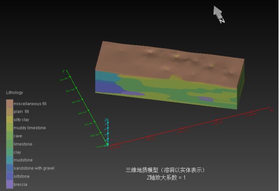

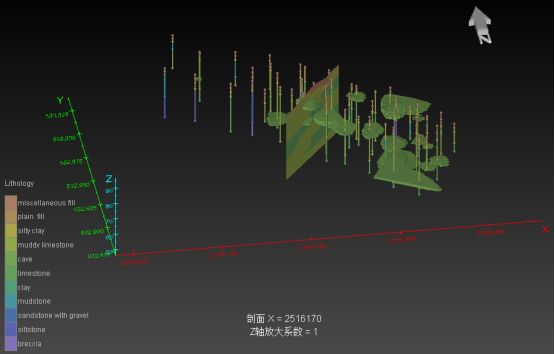

三维岩性模型(岩溶以实体表示)

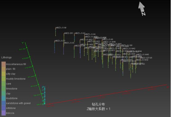

钻孔分布

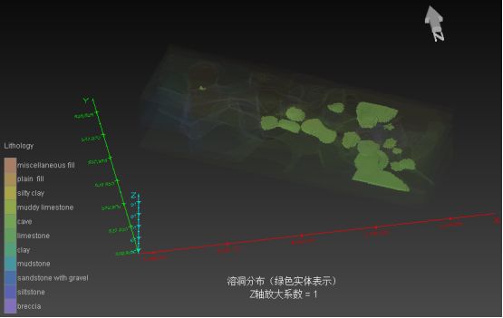

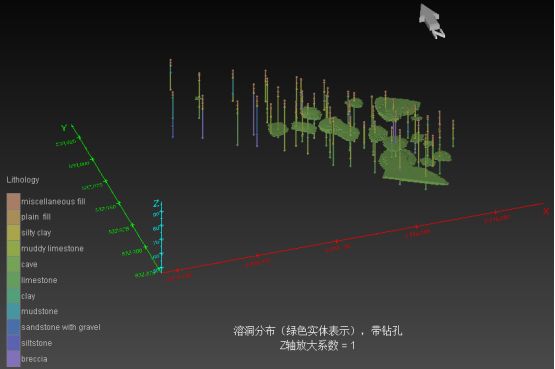

溶洞分布(绿色实体表示)
溶洞和钻孔的相对位置关系

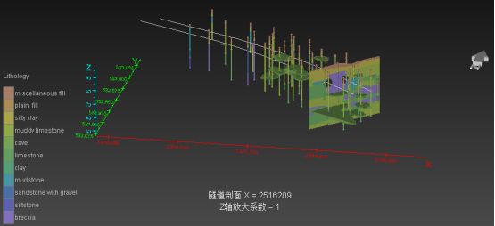

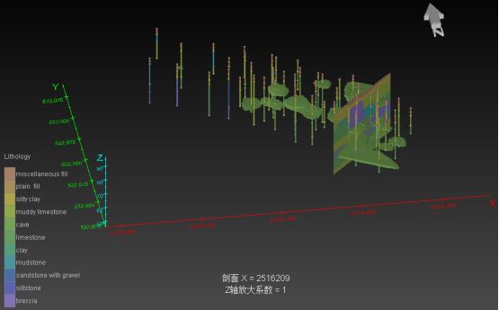

计算剖面X = 2516209

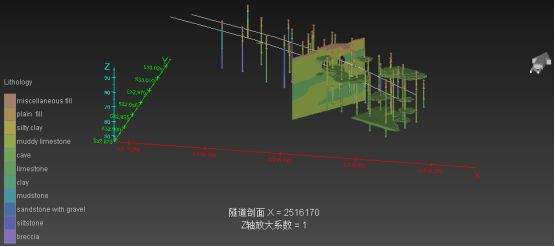

计算剖面X = 2516170

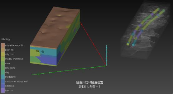

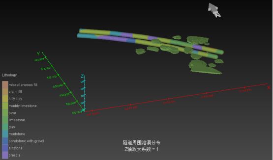

隧道位置和隧道穿过的地层岩性
隧道和溶洞的相对位置关系
计算剖面X = 2516209(含隧道)
计算剖面X = 2516170(含隧道)

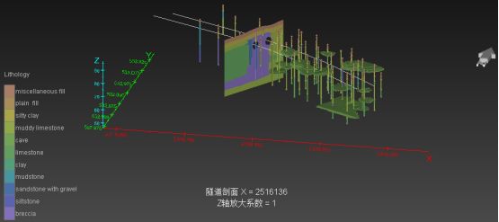

计算剖面X = 2516136(含隧道)
2. 导入计算剖面至OptumG2进行隧道分析
2.1  计算无溶洞时的地应力分布
2.2  计算有溶洞时的地应力分布,并位移归零
2.3  利用收敛约束法分析隧道
注:这里仅分析了岩溶影响最大的剖面X = 2516209

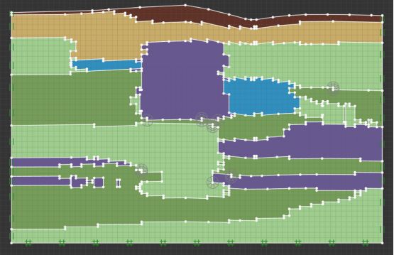

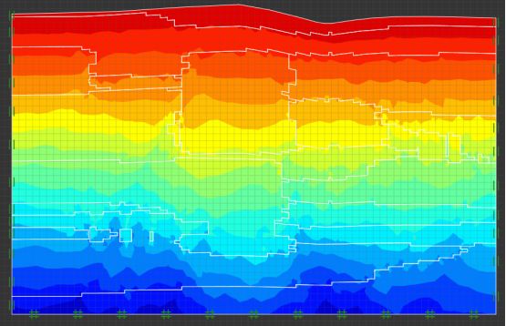

X = 2516209剖面(不含溶洞)
X = 2516209剖面竖向初始地应力(不含溶洞)

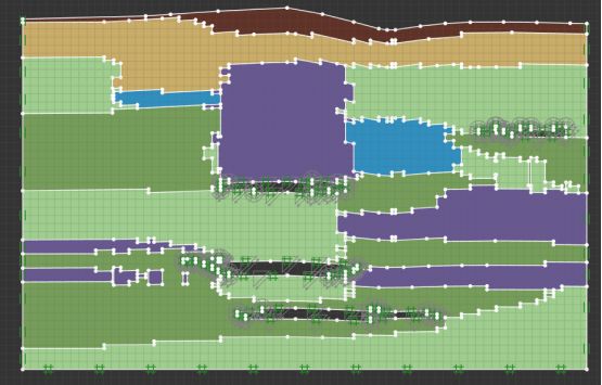

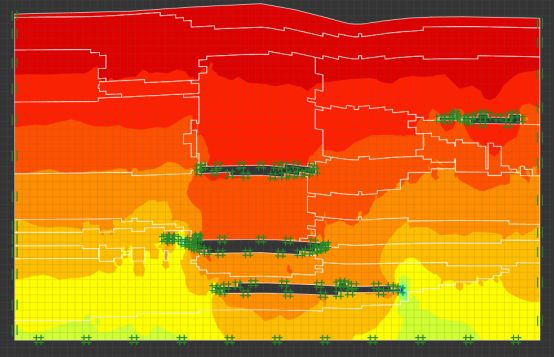

X = 2516209剖面(含溶洞)
X = 2516209剖面竖向初始地应力(含溶洞)

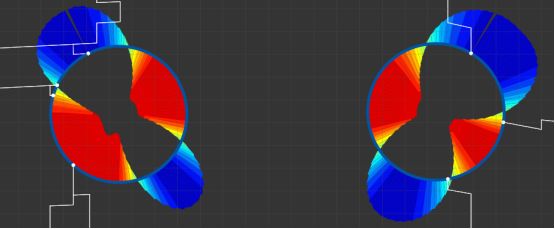

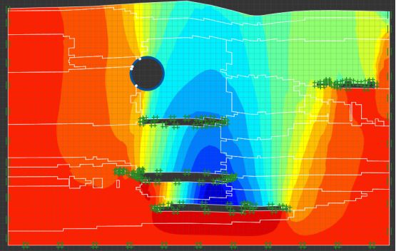

X = 2516209剖面左侧隧道开挖完成引起的竖向土体位移
X = 2516209剖面两侧隧道开挖完成引起的竖向土体位移

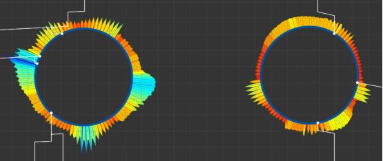

X = 2516209剖面隧道开挖完成衬砌的弯矩
X = 2516209剖面隧道开挖完成衬砌收到的围岩压力
