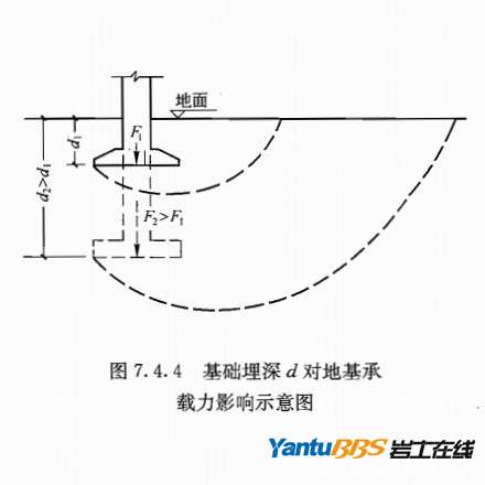

GB 50007基础规范中5.2.4公式中rm为什么不考虑基础自重,按20kN/m3来计算,而只算基础底面以上土的重度?

基础可以看成是“泡”在土中的物体,深度修正是土对物体的浮力,Ym为该“液体”的密度。

地基承载力修正,是地基土的强度问题,跟基础无关!!

这个是考虑d对地基承载力的影响的示意图,根据这个图,提供反力的受力体不包括基础自身~
