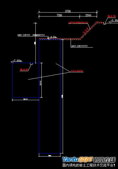

如图所示的挡土墙又是如何设计的呢

天汉软件在按重力式挡土墙计算时,不可以单独设置暗撑长度;按土钉支护计算时,可以单独设置。 %5nEyZOq
