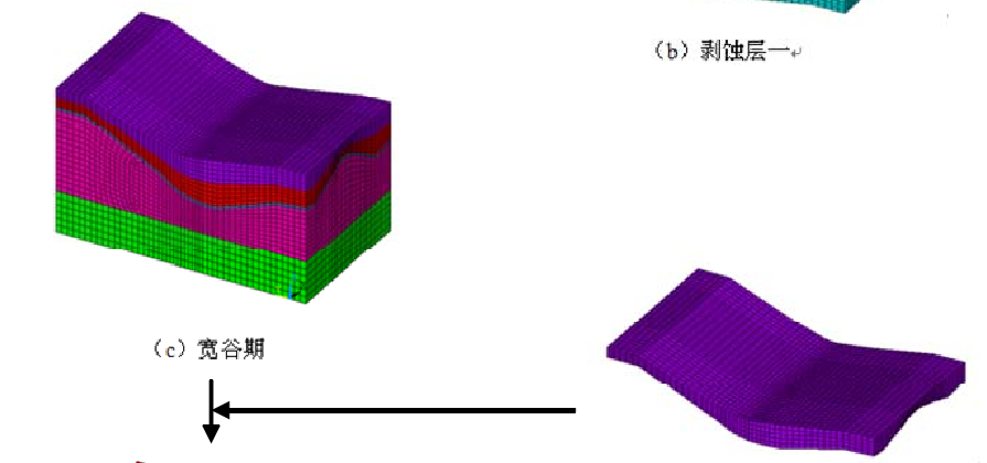

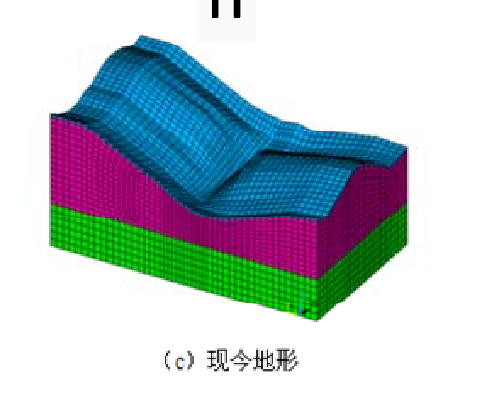

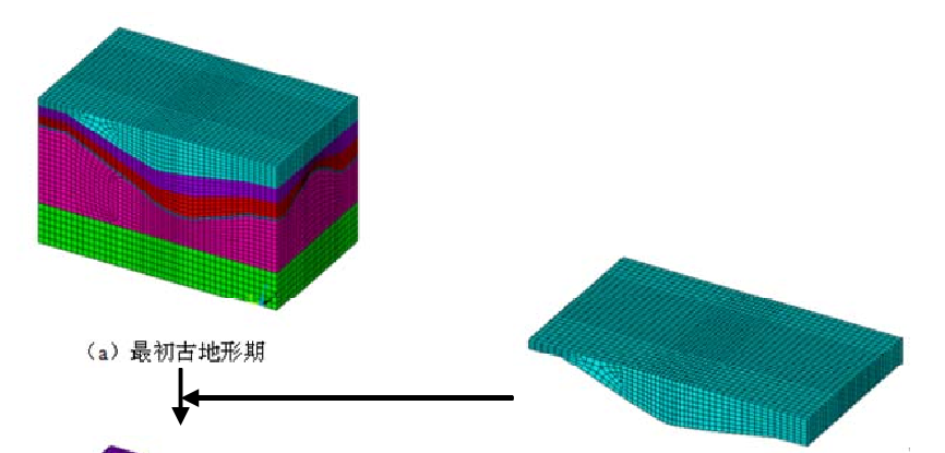

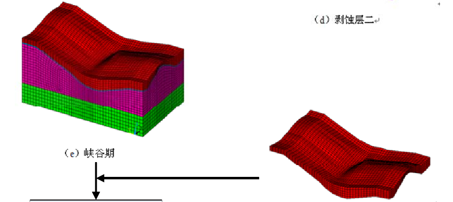

已知有现在地形的等高线,要模拟深切河谷区的地应力,这样的模型是如何建立的?
离线wqq8889
270
1497
只看该作者 1楼 发表于: 2016-03-14
用FLAC建比较麻烦,得熟练掌握fish,然后通过fish调出来。建议采用其他方法,例如midas建模,或者用其他软件GOCAD、surface,然后用其他人开发的工具转换一下。
