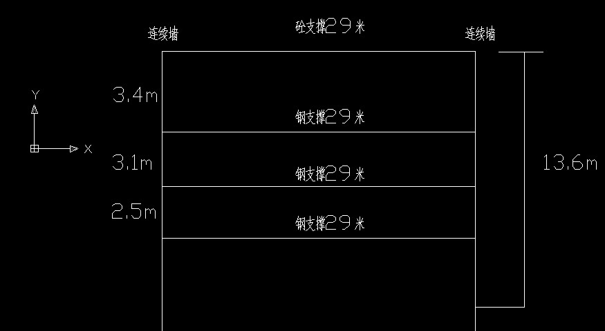

     以基坑某段开挖深度在14米,基坑宽度29米,第一道支撑为800*900的砼支撑,第二道,第三道,第四道都是钢支撑直径600壁厚16mm,按照一般的施工方案,由上往下开挖,支撑等等。。。。。我下面还附支撑图片,希望达人能帮我分析下,支撑轴力的走向,还有支撑轴力的总量,哪些支撑受力是最大的,万分感谢,不考虑支撑破坏等情况,就是简单的帮我分析。

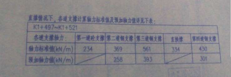

还有 表格式什么意思帮我分析分下哈。

直换撑--置换撑,标准值是按照标准工况下计算得出的受力大小,预加力是在架设钢支撑时候用千斤顶预先加压到的数值。
