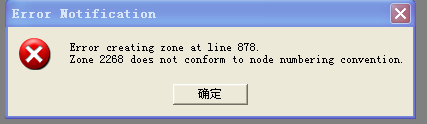

大神们救命啦,已经被这个问题弄疯了

你用的什么工具导入的?MIDAS和FLAC 3D又分别是什么版本?

用迈达斯gts导入的

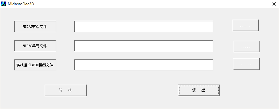

迈达斯gts4.2,flac3D3.0,导入的是一个小软件

如果你用的是这个工具,你要先用FLAC 3D  2.1导入,然后再导出,FLAC 3D 3.0直接导入会有问题。
你也可以用别的工具。
