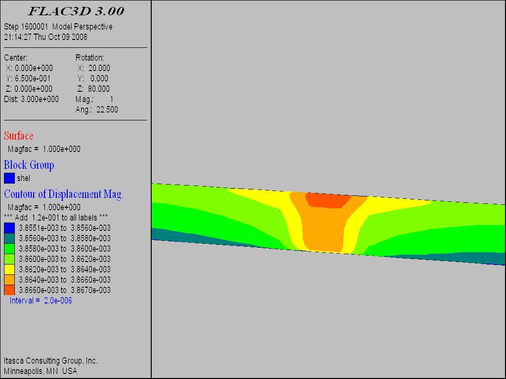

大家帮忙看看我这个程序有什么问题,打算模拟地震作用下,与断层正交的隧道衬砌在地震下的破坏情况,可是模拟的结果很不让人满意,衬砌的相对位移只有0.0几毫米,太小了,根本不符合实际啊,大家帮忙分析,看问题出在哪。

地震波形和程序的附件如下
附件: 程序.rar (4 K) 下载次数:22
