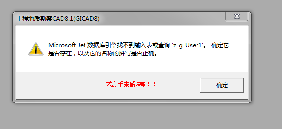

哪位高手见过这种情况? 试过N个版本的理正 ,都解决不了,人品还能再差点?

哈哈,貌似我碰到过,你用的是破解版的?你先把它卸载了,然后你安装的时候按它默认的安装路径安装,试试........希望能帮到你

沙漠之鹰:哈哈,貌似我碰到过,你用的是破解版的?你先把它卸载了,然后你安装的时候按它默认的安装路径安装,试试........希望能帮到你 (2011-11-16 23:07)
都不知道是卸载第几遍了 ··别人都能用的软件 怎么就我用不了  悲剧

有可能是杀毒软件的问题,把杀毒软件关了重新安装……

是不是在win7下安装?8.5不会出现问题。

在安装完成8.1后,必须需将安装目录下的Gicad8.cfg文件中,数据库引擎版本由3.51改为4.0,否则勘察CAD将无法使用。修改位置如下:
          Gicad8.cfg文件中所示:
                [CONFIG]
                VER NUMBER=8.5
                PACK NUMBER=2009-10-10
                Provider=Microsoft.Jet.OLEDB.3.51
                Program Path=D:\LiZheng\GICAD8.5
    进行如上修改后,理正勘察CAD8.1-5在Windows 7即可正常使用。
