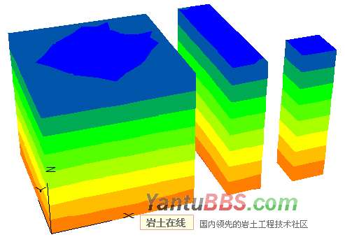

FLAC3d中rotation30,0,20 是什么意思啊,大家谁知道,分享一下,谢谢了

rotation是FLAC3D中的旋转命令,其后三个参数分别对应于绕X,Y和Z轴的旋转角度(单位:°),通常与plot set 合用,
如plot set  rotation 30, 0, 20 的效果就是同时将视图绕X轴逆时针旋转30°和绕Z轴逆时针旋转20°。
