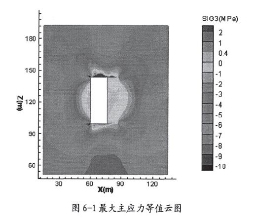

求助大家,这个图是用什么命令显示出来的?

plot cont smax
边上的标尺是另加上的。

回 1楼(edelmann) 的帖子
谢谢,那边上的标尺是用什么命令加上去的

只看该作者 3楼 发表于: 2011-02-23
应该不是Flac3D的命令,而是用其他工具做好再叠加的。

只看该作者 5楼 发表于: 2011-06-07
flac导进tecplot

只看该作者 7楼 发表于: 2012-04-27
surfer数据处理软件一可,需要将模拟的数据调出来在surfer里处理

回 hgslove 的帖子
hgslove:surfer数据处理软件一可,需要将模拟的数据调出来在surfer里处理 (2012-04-27 20:00)
求教如何导入到sufer中,在让它显示成这样的图~
