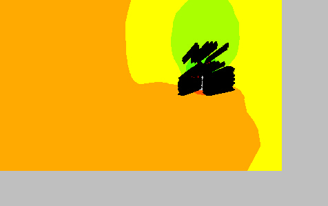

添加支护和没加支护的位移云图一样,太讽刺了,锚杆锚索去哪了?这是打锚杆的语句:

试了很多种方法,经常帮锚杆显示不出来,就这种语句顶帮都打上锚杆了,看样子也受力了,怎么没有影响位移呢?
请各位大神不吝赐教。
看过用节点指定锚固范围的方法,试了很多循环语句也没有成功,不知道这种用坐标指定锚固范围的方法对不对。
从图上看锚杆索还是有作用的对不对?

既没有固定端也没有面层,不是这结果才“好讽刺”。
锚杆也要固定端。
单元尺寸不能太大,一个单元里面打锚杆有什么用
