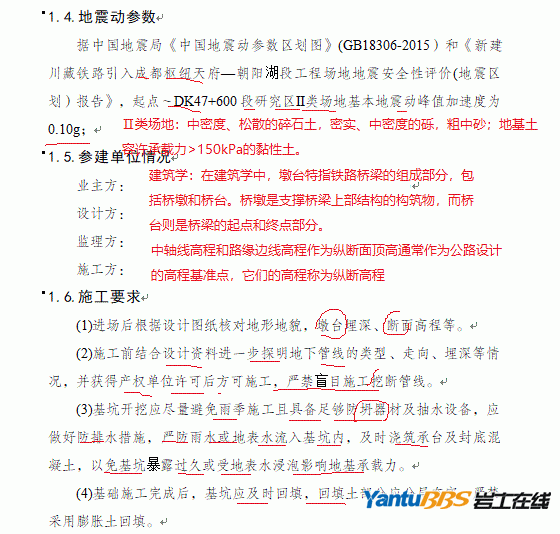

铁路施工中的一个专业术语 E_oe1C:
‌站前工程是铁路施工中的一个专业术语,主要包括路基、桥涵、隧道、站场和轨道等工程‌。这些工程通常被称为站前工程,而与之相对的站后工程则包括通信、信号、电力、电力牵引供电等“四电”工程以及站房建设和防灾安全监控系统等。‌12 b}:Z(L,\
站前工程在高铁建设中起着基础性的作用,确bao线路的稳定性和安全性。例如,沪苏湖铁路的站前工程全面启动,标志着全线进入站前和站后工程交叉施工阶段,其中“四电”工程是高铁的“中枢大脑”和动力之源,是关键环节。 %`'VXR?`h=
‌站场(station yard)是建筑学中的一个名词,指的是列车通过和停靠的场地,同时也是旅客和行李包裹的集散地点。‌它是铁路运输的枢纽,是铁路的重要组成部分。‌12 O]>`B{
5hAg*zJb5o
在铁路运输中,站场通常以车站为中心,线路的上行线和下行线两侧都设有进站信号机和出站信号机,站场是两侧进站信号机为界,里面都属站场。站场不仅是列车停靠和通过的场地,还承担着旅客和行李包裹的集散功能。 6X7_QBC)

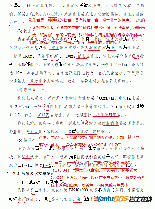

只看该作者 13楼 发表于: 2024-11-28

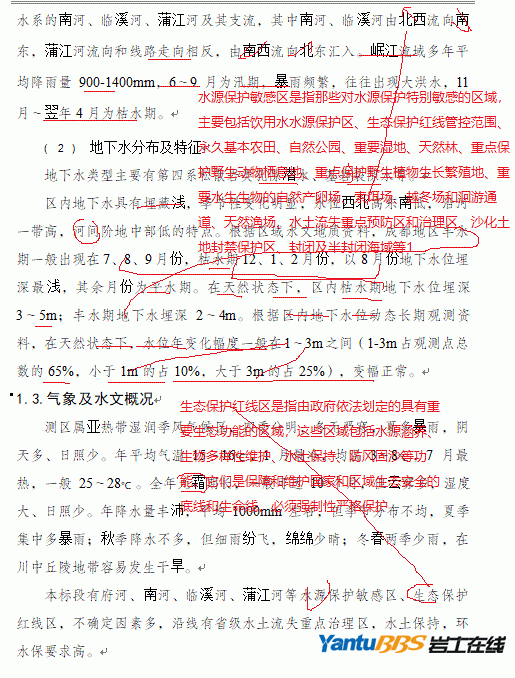

本标段位于四川盆西南部,穿过成都平原、盆地边缘山前丘陵区,两个地貌单元,地面高程460~510m。平原区地势整体上平坦开阔,地形起伏小,呈阶梯状上升,主要展现了山前冲洪积扇,河流阶地、漫滩,冰水-流水堆积扇状平原,为一、二、三级堆积侵蚀台地的地貌形态;丘陵区地形波状起伏,剥蚀丘陵及宽缓沟槽相间分布。 RCoz;|c`P

只看该作者 14楼 发表于: 2024-11-28
‌硫酸盐是由硫酸根离子(SO4²⁻)与其他金属离子组成的化合物,属于电解质,大多数硫酸盐溶于水。‌ 硫酸盐矿物是金属元素阳离子(包括铵根)和硫酸根化合而成的盐类,由于硫是一种变价元素,可以形成不同价态的矿物。常见的硫酸盐包括硫酸钙、硫酸钡和硫酸亚铁等。‌ %`%1W MO
‌硫酸盐侵蚀‌是指硫酸根离子(SO42-)与混凝土中的某些成分发生化学反应,导致混凝土性能劣化的一种现象。这种侵蚀过程会导致混凝土的强度和粘结性能降低,甚至引起开裂、剥落等严重后果,最终导致混凝土结构的破坏‌12。 yBq4~b~[
D[yaAG<
硫酸盐侵蚀的机理 Xdw%Hw
硫酸盐侵蚀的机理主要包括以下几个方面: <K|_M)/9
YjLPW@
‌化学反应‌:硫酸根离子进入混凝土内部,与水泥水化物(如氢氧化钙、水化硅酸钙等)发生反应,生成难溶的盐类矿物,这些矿物吸收大量水分子后体积膨胀,导致混凝土开裂‌12。 | u36-
‌物理结晶‌:硫酸盐在混凝土中结晶时,会吸收大量水分,导致混凝土内部体积膨胀,从而引起开裂和破坏‌2 Sd}fse

只看该作者 15楼 发表于: 2024-11-28
‌盐类结晶破坏‌是指盐类在混凝土孔隙中结晶时产生的膨胀压力,导致混凝土结构破坏的现象。这种破坏属于物理原因,但其破坏速度和破坏力通常比化学侵蚀更为严重和快速‌12。 =yfr{5}R
Hya*7l']B
盐类结晶破坏的原理 (\#j3Y)r
盐类结晶破坏的原理主要在于盐类在混凝土孔隙中的结晶过程中产生的膨胀压力。当混凝土孔液中的盐类达到饱和或过饱和状态时,盐类会结晶析出,形成晶体。这些晶体在孔隙中不断积聚和膨胀,导致混凝土内部产生巨大的压力,最终引起混凝土结构的破坏‌12。 mn4j#-
r=8]Ub[
影响盐类结晶破坏的因素 h jW RU#
‌过饱和度‌:过饱和度越大,结晶压力越大,破坏越严重‌2。 +qjW;]yxP
‌结晶产物的密度‌:密度越大,结晶压力越大‌2。 R3%T}^;f
‌环境温度‌:环境温度越高,结晶压力越大‌2。 E$*I.i_m
‌干湿循环‌:温度变化和干湿循环是混凝土孔液达到饱和及过饱和的重要外部条件‌12。 V/J[~mN9
盐类结晶破坏的实例 (w4#?_
‌硫酸盐腐蚀‌:硫酸盐在混凝土中的结晶会导致钙矾石和石膏的结晶压力,从而引起混凝土的破坏‌13。 &)<]AG.vd!
‌NaCl结晶‌:在北方地区冬季撒除冰盐会导致立交桥和混凝土路面的盐剥破坏‌13。 90teXxg=|
预防和修复方法 ENjrv
‌使用抗渗材料‌:选择具有良好抗渗性能的材料,减少水分进入混凝土内部的机会。 QMHeU>
‌添加阻锈剂‌:在混凝土中添加阻锈剂,防止盐类在混凝土中结晶。 T%- F,i
‌定期检测和维护‌:定期检测混凝土的湿度和盐类含量,及时采取维护措施。  m ,qU})
通过理解盐类结晶破坏的原理、影响因素以及预防和修复方法,可以更好地bao护混凝土结构,延长其使用寿命。

只看该作者 16楼 发表于: 2024-11-28
环境等级划分标准‌主要包括以下几个方面:‌12 !);'Bk9o
b!ot%uZZ
‌城市空气质量等级‌:根据城市空气环境质量标准和各项污染物的生态环境效应及其对人体健康的影响,城市空气质量被划分为五个等级: rjx6Ad/\
q\[f$==p
‌0~50‌:一级标准,空气质量为优,符合自然bao护区、风景名胜区等需要特殊bao护地区的空气质量要求。 1i#M(u_
‌51~100‌:二级标准,空气质量良好,符合居住区、商业区、文化区等一般地区的空气质量要求。 ?IGT!'
‌101~200‌:三级标准,空气质量为轻度污染,易感人群病状会轻度加剧,健康人群出现刺激症状。 f!0*^d
‌201~300‌:四级标准,空气质量为中度污染,心脏病和肺病患者症状显著加剧,健康人群普遍出现症状。 | u7vY/
‌大于300‌:五级标准,空气质量为重度污染,健康人运动耐受力降低,有明显症状并出现某些疾病。 $(.[b][S

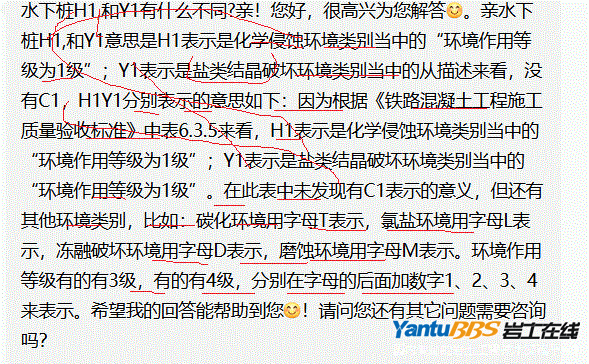

‌大里程‌:指的是铁路线路的终点方向,即里程数值较大的方向。例如,在一条从起点到终点的铁路线上,终点的里程数值会比起点的里程数值大‌12。 I tp7X
‌小里程‌:指的是铁路线路的起点方向,即里程数值较小的方向。在同一条铁路线上,起点的里程数值会比终点的里程数值小‌12。 ZU7,=B=
化学环境作用等级h1 Lc0^I<Y
htt ps://www.baidu.com/s?wd=%E7%8E%AF%E5%A2%83%E4%BD%9C%E7%94%A8%E7%AD%89%E7%BA%A7H1-H2&rsv_spt=1&rsv_iqid=0x8878cb9d00d90d45&issp=1&f=8&rsv_bp=1&rsv_idx=2&ie=utf-8&rqlang=cn&tn=48021271_6_hao_pg&rsv_dl=tb&rsv_enter=0&rsv_t=1d505xUnL751YexzPUH5jTlnFGSdTs2X%2Blt5aUQHYuj3tgv%2BHG9s7OCQgmAsZB0PAXy8JQLoHrg&oq=%25E9%2593%2581%25E8%25B7%25AF%25E5%25A4%25A7%25E9%2587%258C%25E7%25A8%258B%25E5%2592%258C%25E5%25B0%258F%25E9%2587%258C%25E7%25A8%258B%25E6%2598%25AF%25E4%25BB%2580%25E4%25B9%2588%25E6%2584%258F%25E6%2580%259D%25E5%258C%25BA%25E5%2588%25AB&rsv_btype=t&rsv_pq=e431863f00e1ab3f&inputT=22 824&rsv_sug3=225&rsv_sug1=194&rsv_sug7=100&rsv_sug4=2 2824 G W|~sE +
ht tps://wen.baidu.com/question/1519311699952220620.html lUUeM\

只看该作者 17楼 发表于: 2024-11-28
环境等级指一般大气条件下无防护措施的地面结构,环境类别为碳化环境,作用等级为T1、T2。环境等级的划分: jSsbLa@
1、一类:室内干燥环境;永久的无侵蚀性静水浸没环境。 vSb$gl5H
ht tps://zhidao.baidu.com/question/147594479186028285.html A36dj
我国水源bao护区等级的划分依据为对取水水源水质影响程度大小,将水源bao护区划分为水源一级、二级bao护区。ht tps://baike.baidu.com/item/%E6%B0%B4%E6%BA%90%E4%BF%9D%E6%8A%A4%E5%8C%BA/10765750?fr=ge_ala !iN=py
II代表罗马数字2 l&R~ I6^E
高断面是指线路上客流量最大的断面。断面是线路上两相邻站点间的路段。线路在某一时间范围内,经过各断面的客流量的大小是不一样的。如果把一条线路各个断面上客流量分上行与下行,按始站到末站的先后次序排成一个数列,这个数列就是线路断面上客流动态 @{ _[bKg
h ttps://baike.baidu.com/item/%E9%AB%98%E6%96%AD%E9%9D%A2/22572005?fr=ge_ala NldeD2~H

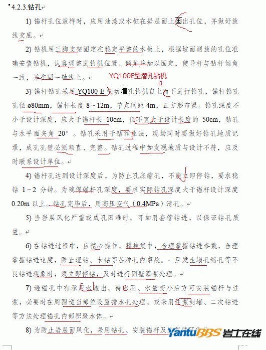

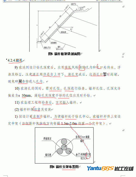

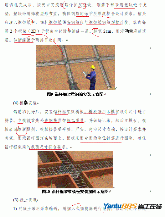

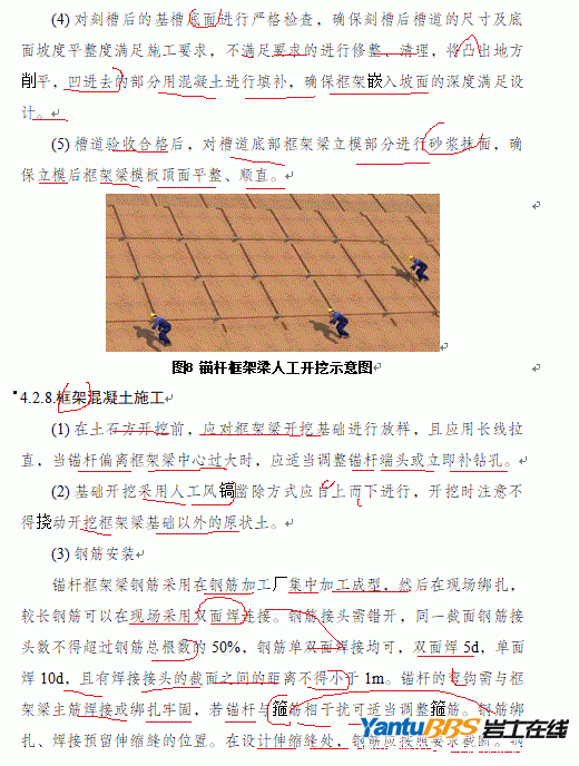

只看该作者 19楼 发表于: 2024-11-28

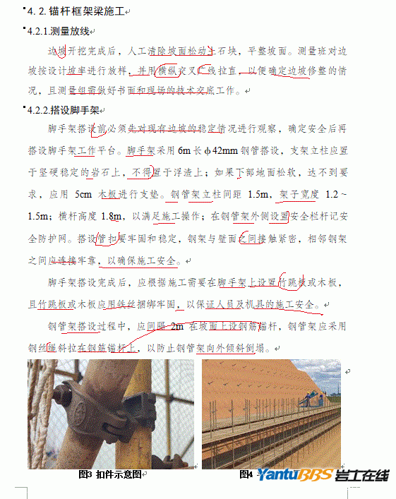

图2 锚杆框架梁施工工艺流程 ?LAiSg=eq
锚杆框架梁施工工艺及方法 P/ XO5`
htt ps://wenku.baidu.com/view/842b257567ec102de2bd89b2.html?fr=aladdin664466&ind=2&aigcsid=0&qtype=0&lcid=2&queryKey=%E9%94%9A%E6%9D%86%E6%A1%86%E6%9E%B6%E6%A2%81%E6%96%BD%E5%B7%A5%E5%B7%A5%E8%89%BA%E6%B5%81%E7%A8%8B&verifyType=0&_wkts_=1732797992894&bdQuery=%E9%94%9A%E6%9D%86%E6%A1%86%E6%9E%B6%E6%A2%81%E6%96%BD%E5%B7%A5%E5%B7%A5%E8%89%BA%E6%B5%81%E7%A8%8B Uv|?@zy#
锚杆框架梁施工方案全过程解析 s` $YY_
h ttps://wenku.baidu.com/view/e1d1737ab1717fd5360cba1aa8114431b80d8e5a.html?_wkts_=1732798052624&bdQuery=%E9%94%9A%E6%9D%86%E6%A1%86%E6%9E%B6%E6%A2%81%E6%96%BD%E5%B7%A5%E5%B7%A5%E8%89%BA%E6%B5%81%E7%A8%8B

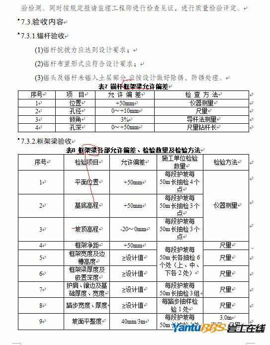

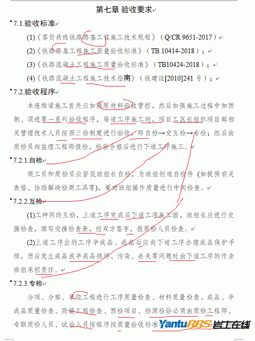

只看该作者 21楼 发表于: 2024-11-28
7.4.验收人员 ~:xR0dqx
每道工序由现场作业班组自检合格基础上报送质检员进行检查合格,向现场监理工程师报检,合格后方可进行下一道工施工参与验收人员:现场作业班组长、质检员、安全员、相关相关管理人员和监理工程师。 n~mP7X%wE7
锚杆验收规范标准是哪本?详解锚杆验收规范标准 ;JHR~ TV
h ttps://b2b.baidu.com/q/aland?q=0A6371021820031C702F7E7F78231E75030E0D0D78776A760623742B0A6371021820031C702F7E7F78231E75&id=qidebc12e7400cb59f141cbb35aff9e0354&answer=8654707662466010882&utype=2 ,bRYqU?#0
锚杆有怎样验收试验方法 k;~*8i=%,\
(1)土层锚杆施工后,应进行验收试验,验收试验的锚杆数量不应少于锚杆总数的5%,且不应少于3根,试验不能强行将锚杆拉坏。 tZz *O%
\; FE@
  (2)进行土层锚杆验收试验时,加载宜按设计荷载的25%、50%、75%、100%、120%依次进行,分级加载,到最大值后卸荷至锁定值锁紧。
